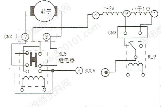

    收到同行送来的故障机壹台三洋XQG60-LG32CS滚筒洗衣机,脱水时内桶慢转几圈后,面板显示“EH4",再次启动后,故障依旧。查阅此款机故障代码,得知“EH4"表示电流检测异常。

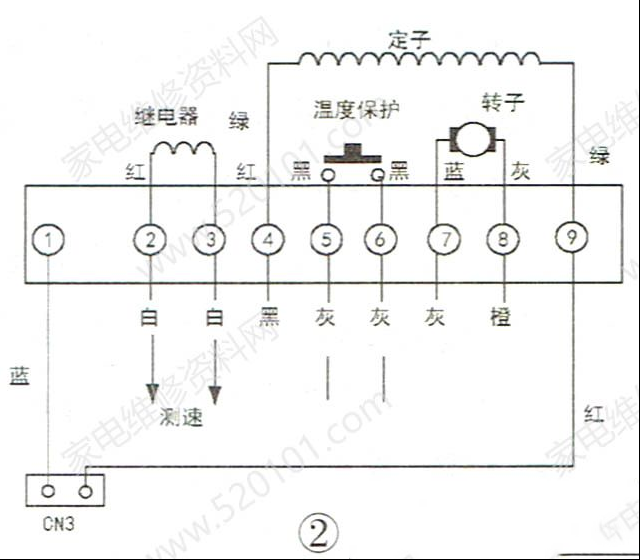

        此机属于中档滚筒洗衣机,采用串激电动机。该类电机内含转速检测线圈,提供电机的转速信号,送给主板上的CPU的检测端,用于控制电机转速,或者在电机转速异常时发出报警指令。分析认为此故障既可能是主板不良,也有可能是电机异常。串激电机接线端子多达8个,只有先了解其端子作用,才能检测电机是否正常。先拆下背部的主控板,并记录下各连接头的位置,以便恢复。
        小心撬开主板上的封胶,根据线路走向实绘出相关电路如图1所示。此机所用电动机型号为UMT4502.01,接线端子如图2所示。
        将220V市电接在电机的④、⑦端子上,并短接⑧、⑨端子,电机顺时针高速旋转;将220V市电接④、⑧端子,短接⑦、⑨端子,电机逆时针高速旋转,由此判断电机基本正常。从图1可知,整流桥输出+300V电压,经过继电器RL8进行电动机正反转控制,如图3所示。另外,加在桥堆上的电压经双向可控硅T2(BCR12PM-14L)控制,即电机速度是可调控的。拆下T2检查,正常。代换继电器RI8后故障机修到这里,终于修好值得探讨。。

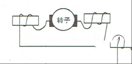

        提示:串激电机的接线端子较多,实质上是转子、定子串联工作,其等效电路如图4所示。除供电端外,其他端子是转速检测、温度保护端子。
