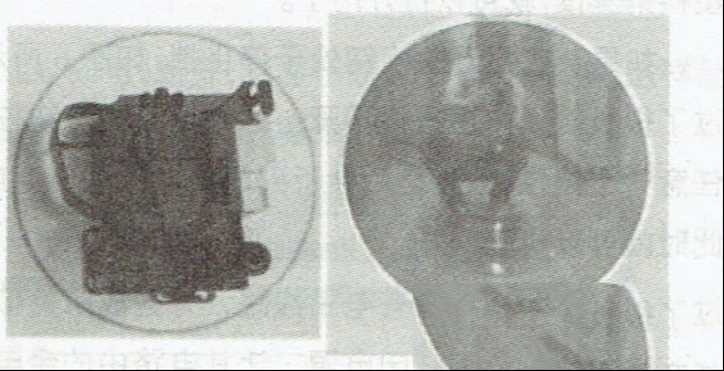

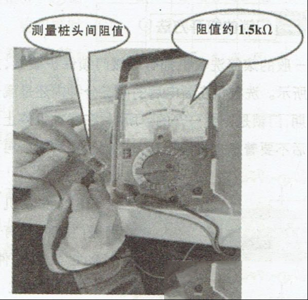

  1、机械门锁(见图1)
       (1)测量电阻用万用表R x 1k挡,测量端子间电阻,如图2所示,若测得其中一组阻值约1.5kΩ左右,则该组对应的端子(通常为“1"“3”端)为门开关的控制端。
(2)通电测量
      确定门开关的控制端后,将市电火零线直接接在这两个端子上。通电后,将滑块用小改锥拨到锁紧位置,约1分钟左右挡块会 跳起,这时门锁应处在锁紧状态;当断电后约1分钟左右,挡块复位,滑块可自由运动,这时门锁应处在开锁状态。如果以上状态成立,说明门开关性能良好,否则门开关有故障,需更换。

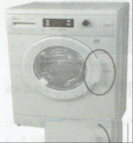

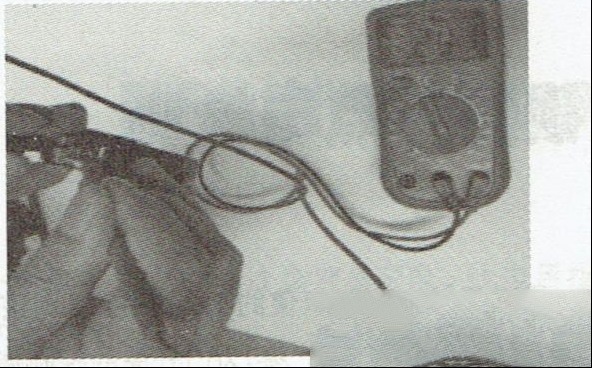

2、电子门锁(见图3)
       将万用表拨至RX1挡,对三个端子测量,如图4所示,若测得其中一组阻值在200Ω左右,则该组对应的端子(通常为“2”、“3”端)为门开关控制端。

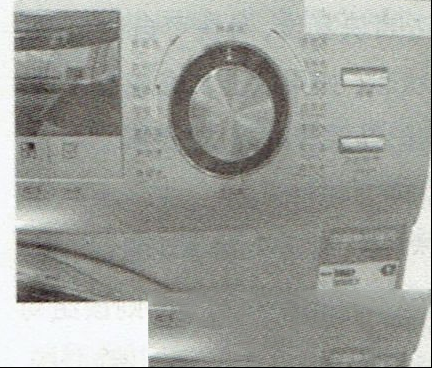

        如果洗衣机开关旋钮处于停止挡,如图6所示,过了很长时间门还是打不开,这时可以将旋钮拧到任意一个挡位,数秒之后会听到门锁“啪”的一声响,此时就可以将门打开。因为洗衣机内也有电子线路,有些故障类似于电脑的死机,只要关闭电源,让其电路中的余电放完,再插上电源,就能让电路复位到默认值。

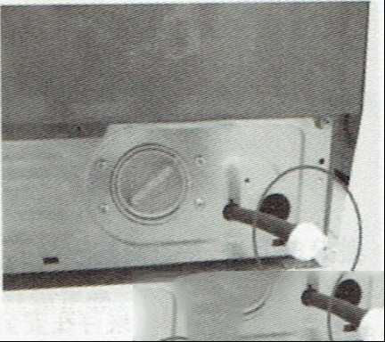

        另外,一般滚筒洗衣机的右下方都有一个隐蔽的应急维修门,如图7所示,轻轻地往外撬,就能打开应急维修门。打开之后,能看到应急排水开关。有的机器右边有一根拉绳,如图8所示拉开之后,轻轻地往外拉,就能打开被锁住的洗衣机门。
        注意:应急拉绳只有电磁门锁的机型才有,此拉绳在任何情况下都可以打开机门,故使用时要注意安全。另外,图7中的排水泵旋钮是可以转动的,其作用是用于排除底部的积水。排除积水后,才能打开被锁住的洗衣机门。
