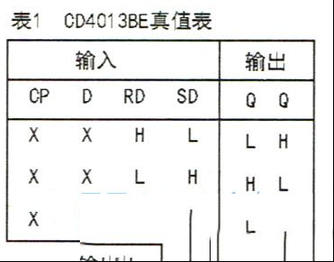

     CD4013BE的真值表见表1。
     因为压缩机机工作时高低压管路两端压差很大。若压缩机停止后立即再启动的话,由于压差的存在,压缩机会启动困难,因启动电流很大会损坏压缩机电机。随着时间的延长,高低压管路两端压差慢慢减小,-般3分钟左右恢复平衡一致,所以本机压缩机的启动经过CD4060BCN延时3分钟以上。
