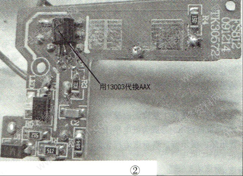

摘要: 收到其他维修同行的一台飞科FS812剃须刀,故障表现为不充电,通电试机,指示灯不亮,不能充电。拆开外壳,直观检查发现贴片电阻R5.R1烧黑,其他元件未见异常。该机充电电路实际是简单的开关振荡AC-DC电压转换电路,如图1所 ...
    收到其他维修同行的一台飞科FS812剃须刀,故障表现为不充电,通电试机,指示灯不亮,不能充电。拆开外壳,直观检查发现贴片电阻R5.R1烧黑,其他元件未见异常。该机充电电路实际是简单的开关振荡AC-DC电压转换电路,如图1所示。充电时,220V交流市电经D1整流、R5和R1降压、C1滤波得到直流电压,供给开关振荡电路。开关振荡电路正常工作后,微型铁氧休变压器T1的次级输出脉冲低电压,该电压经D2整流后为一只1.2V镍镉电池充电,此时剃须开关置于OFF位置,充电指示灯应点亮。从R5、R1损坏程度判断,开关振荡电路可能存在短路故障,经查Q1(AAX)已击穿,R3也已断路。用同阻值贴片电阻更换损坏的R5、R1、R3,用小功率节能灯塑封开关三极管13003代换Q1,如图2所示,通电测试,充电电路输出电压约为1.4V,此时绿色充电指示灯点亮。充电半日后,剃须刀运转正常。
