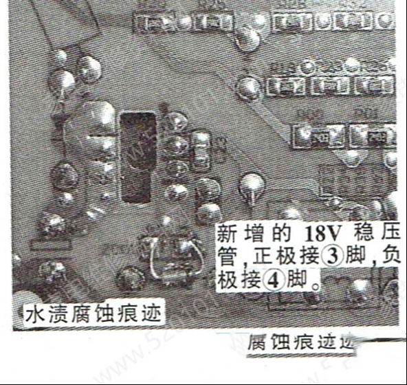

    收到其他维修同行的一台美的超薄触摸屏电磁炉,通电后无任何反应。拆机检查,保险管未熔断。在路检测整流桥堆引脚间正反向阻值正常,5uF电容、谐振电容、抗干扰电容均正常。该机电源IC型号为PN8124F(双列直插),据实绘出电源部分简图如图1所示。
        用万用表R x 1k挡在路测量电容EC3正反向充放电,均正常。在U13(7805)输出端接好电压表,然后接通电源,电压表读数为2V多一点。将电压表移至EC4位置,测得电压也只有8V,这表明开关电源工作异常,判定PN8124F已损坏。用市售的电磁炉电源模块代换不成功,于是决定修复原机电源电路。查看电路后发现PN8124F的⑥脚为空脚,③、④脚外的稳压管zD01未安装,其余引脚外围电路与常用的VIPER12A相似,决定用VIPER12A代换试验。为防代换后电压异常损坏其他元件,先将U13(7805 )和IGBT驱动IC及25N120拆下,将面板控制连线断开。取一块正品VIPER12A按脚位对应装入U12位置,然后取一只18V稳压二极管装在ZD01位置,如图2所示。
        检查所有焊接无误,通电试机,测得EC4已有18V电压,7805输入端已有12V电压,判定VIPER12A正常工作。断电后连线与器件还原,放上锅具通电试机,电磁炉加热正常。
