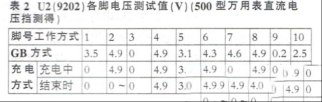

      ⑤脚为GB电压检测脚,芯片根据此电压变化,改变①脚输出PWM脉冲占空比,使M转速在GB电压变化范围内基本保持一致。 实测GB电压约为7.9V时,⑤脚电压约3.1V ,①脚输出的PWM脉冲频率约7.9kHz,占空比约69%;GB电压约为6.6V时,⑤脚电压约2.6V,①脚输出的PWM脉冲占空比约85%。

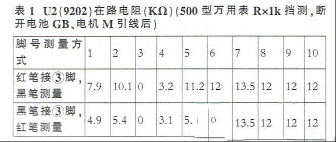

      此故障为吸尘器闲置过久,蓄电池过度放电,导致充电电流过大,自恢复保险丝受热保护所致。U2(9202)在路电阻值见表 1,各脚电压测试值见表2。
