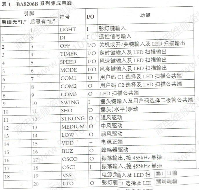

摘要: 本风扇的实绘电路如图1所示(见下页),发光二极管、按键等部分元件位号为笔者所加。本机采用功能较齐全的风扇专用集成电路BA8206BA4L。该系列IC共有BA8206B -N3/N3K/N3KL/N3L/A4/A4K/A4KL/A4L八个品种, ...
    本风扇的实绘电路如图1所示(见下页),发光二极管、按键等部分元件位号为笔者所加。本机采用功能较齐全的风扇专用集成电路BA8206BA4L。该系列IC共有BA8206B -N3/N3K/N3KL/N3L/A4/A4K/A4KL/A4L八个品种,其内部电路与HS8206B系列相同(后缀完全相一致,可直接互换)。BA8206B的工作电压为5V,静态电流为500uA。
       该系列芯片有两种封装形式:一是后缀无“工”的DIP-18封装,二是后缀含“L”的DIP-20封装。这两者的区别在于含“I”的增加了一组独立的彩灯控制功能。各系列的集成电路引脚功能见表1。
