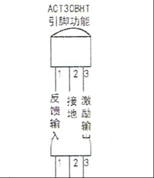

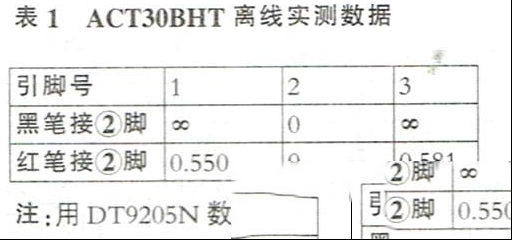

        该电路采用ACT30BHT做驱动,电路结构简洁。该芯片外形如普通小功率三极管,经查资料其引脚功能如图2所示,实测数据见表1。
        测QS1、DS4和RS3均正常,但启动电阻RS2已开路。用2只1M/1W电阻串联后替换RS2后,加电试机,能听到开机“滴"声,风扇转动。试用铁锅装水进行加热试验,一切正常。
