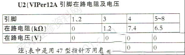

    收到其他维修同行的一台康宝C2015型电磁炉,通电后,显示器无显示信息,电源指示灯不亮,整机不工作。该故障应发生在低压供电电路,见图1。低压供电电路中,主要由开关电源芯片u2(VIPer12A)以及脉冲开关变压器T1组成自激式振荡电路。
        220V市电经二极管D2、D3整流D4续流,保险电阻R9限流,电容C12滤波后产生产生直流电压310V,经T1的初级加至U2的⑤~⑧脚。U2的③脚外接稳压二极管Z1,并且反馈到T1的次级,从而使T1的输出电压18V更稳定;④脚外接二极管D7(起隔离作用),C22开始充电,当C22两端电压达到开启阈值时,U2起振工作。T1次级产生两组脉冲电压:一组脉冲电压经二极管D8整流,由R0、C19、C20、C28组成限流滤波电路,输出直流电压+18V供风扇电机及其他控制电路使用;另一组脉冲电压经二极管D9整流,由三端稳压块U3(78L05 )以及C15、C16、C17、C25稳压滤波后,输出直流电压+5V,作为单片机以及其他保护控制电路、显示电路工作电源。
        通电,用万用表测量C28、C17对地电压均是0V,正常电压分别为+18V、+5V。由此判断低压供电电路有故障。检查低压供电电路各元件,发现Z1击穿(开路),再测量U2的③脚对地电阻为无穷大,正常电阻为1.2kΩ。由此判断U2内部电源控制电路损坏,不能为芯片供电引起本故障。更换Z1(18V/0.5W )及U2后通电试机,故障机修到这里,终于修好值得探讨。。实测开关电源芯片U2引脚在路电阻及电压见表1,供维修参考。
