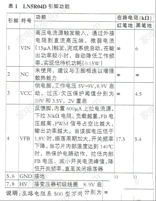

  一、UNSR04D简介
        LN5R04D为高性能的电流模式PWM控制器,采用SOP8脚封装,内置有750V高压功率开关,具有线路补偿及精确IPS控制、高压启动电流源及快速启动、能效处理控制及低待机功耗(低于0.15W)、过压/次压与短路保护等功能,其引脚功能及在路电阻如表1所示。

        故障表现为:通电后,无论如何调整振动强度旋钮,电机皆不转。故障原因分析:拆机后观察保险丝F1未断,各元件也未见异样,测直流电机M线圈电阻约为70Ω。通电调整强VR,测开关电源输出直流电压在7.2V~8V之间变化,感觉变化范围有点窄,怀疑电机有问题。打开振动头,发现电机转子卡死,转动偏心块转动阻力很大。往电机轴芯注入机油润滑后,偏心块转动顺畅。复原后,通电并调整VR,电机强弱振动明显,故障机修到这里,终于修好值得探讨。。
