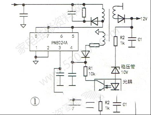

摘要: 收到同行送来的故障机壹台苏泊尔电饭煲,上电后面板灯不亮。拆机检查电源芯片已爆裂,看不出芯片的型号,实绘电路如图1所示(R1、R2以及稳压管和光耦是换用VIPER22A时需要增加的)。该芯片外围元件极少,没有常见开关电源 ...
    收到同行送来的故障机壹台苏泊尔电饭煲,上电后面板灯不亮。拆机检查电源芯片已爆裂,看不出芯片的型号,实绘电路如图1所示(R1、R2以及稳压管和光耦是换用VIPER22A时需要增加的)。该芯片外围元件极少,没有常见开关电源的输出电压稳压反馈取样电路,查阅资料得知这块芯片型号是PN8024A,是非隔离式开关电源,该芯片内部自带高压供电电路(HVSTART),该电路还具有欠压保护功能,其引脚功能见表1。
        芯片④脚是电源脚(VDD),内部运放接有一个12.3V的基准电压。开关变压器辅助绕组产生的感应电压经整流滤波后既作为芯片的工作电源,又作为稳压取样电压。当④脚电压高于12.3V时,芯片振荡减弱,反之振荡增强,以此来稳定输出电压,所以在典型应用电路中的输出电压是固定的12V。
     查看类似的8脚电源芯片,发现VIPER22A引脚功能基本一样,PN8024A的⑤脚是空脚,没有⑥脚,⑦、⑧脚是内部开关管的D极,VIPER22A的⑤~⑧脚都是开关管D极,直接代换很方便,但需增加光耦等稳压取样反馈元件,否则空载输出电压会高达30V,增加的元件焊在线路板背面即可。改动后的电路次级输出的直流电压比稳压管的稳压值约高2V,选用不同稳压值的稳压管以得到不同的输出电压。调试时为防止输出电压过高,需在C1两端临时接一只1kΩ电阻,并断开后级电路再进行调试。
     提示:1. VIPER12A和VIPER22A引脚功能完全一样,但前者输出功率为5W,后者为7W,在小家电中一般可以通用。2. PN8016和PN8024功能一-样,但引脚功能有差别,前者的②脚是稳压控制脚,外接稳压光耦,二者不能直接代换。
