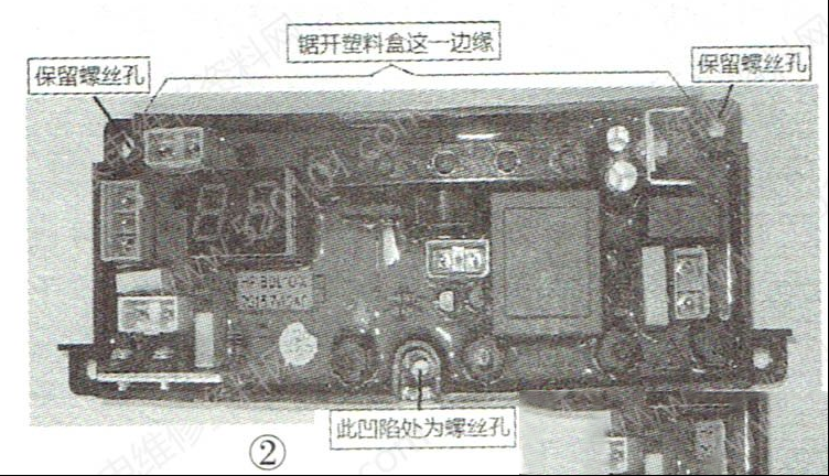

        为了查找故障所在,必须把塑料盒拆除,才能测量元件引脚的电阻或电压。拆除塑料盒时,先要把塑料盒的边缘锯开,但要保留两边的螺丝孔位,以便修复后上螺丝固定,如图2所示。

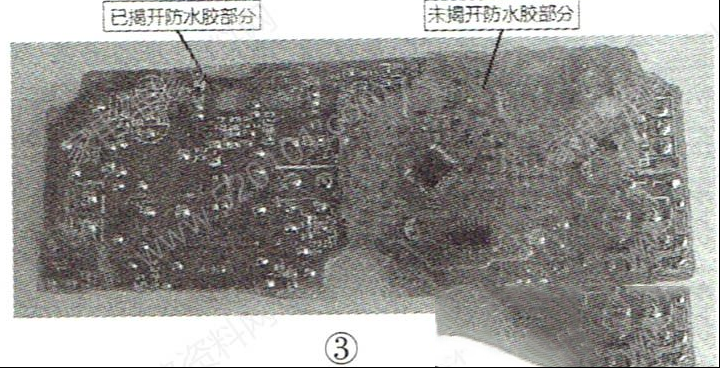

         锯开塑料盒的边缘后,再将固定电路板的两颗螺丝旋出来,然后插入锯条(不要碰到焊锡面的贴片元件),把防水胶与塑料盒分离开,接着把电脑板焊锡面的防水胶揭开,但不要一下子全部揭开,要先揭开市电进线一边,如图3所示。揭开一部分,测量一部分。
       测量发现,电源变压器初级线圈内部断线。

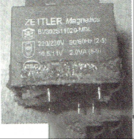

        该电源变压器的主要参数如图4所示。测量电源变压器次级的整流桥滤波元件均正常,于是在整流桥的+、一端上外接12v电压,通电时电脑板右边三只红色LED亮,约10s后,数码管显示“E6",这应是电脑板空载的原因。

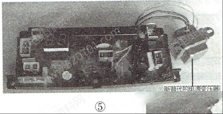

        由于买不到原型号电源变压器,于是找来一只体积较大的次级输出AC 12V的电源变压器替代。由于板上安装变压器的空间较小,于是笔者接好电源变压器的初、次级引线后,将其放置在电脑板外边,如图5所示。
      接下来把电脑板套进塑料盒里 ,用704胶密封(也可用热熔胶密封),最后装到洗衣机上试机,一切正常。
