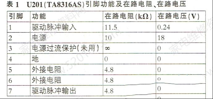

        于是检查IGBT管G极分压电阻R311、R312及稳压二极管ZD311均正常,由此判断短路故障在门控管驱动电路。该机门控管驱动电路由专用的驱动集成块U201(TA8316AS )及其外围元件组成。输入脉冲信号由U201输入端①脚输入,经内部电路处理后,输出脉冲信号由输出端⑦脚输出,经排插CN301的①脚加至IGBT管G极,从而驱动IGBT管导通与截止。U201的引脚功能及在路电阻、在路电压见表1。
        判断U201好坏,用万用表电阻挡测量各引脚对地电阻即可,经测量U201的①~⑦脚,发现输出端⑦脚对地击穿短路,从而导致IGBT管过压击穿,并殃及DB300和FUSE30O引发上述故障。
