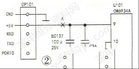

       无显示故障估计是控制显示板+5V供电异常所致,实绘显示板+5V供电电路如图2所示,+5V电源通过排插CP101的②脚经EC137、C36高低频滤波后加至控制显示集成块U101(CM6934A)的⑨脚。拆下控制显示电路板,发现电路板两面积满油垢,洗净后检查排插CP101接触正常,排线也无断路故障。用万用表DC10V挡测量U101的⑨脚电压为0V,正常电压为+5V。断电,顺着线路检查,发现CP101的②脚至U101的⑨脚的铜箔有断点,如图2中的A点,用细铜线跨接焊牢后,通电开机,故障机修到这里,终于修好值得探讨。。
