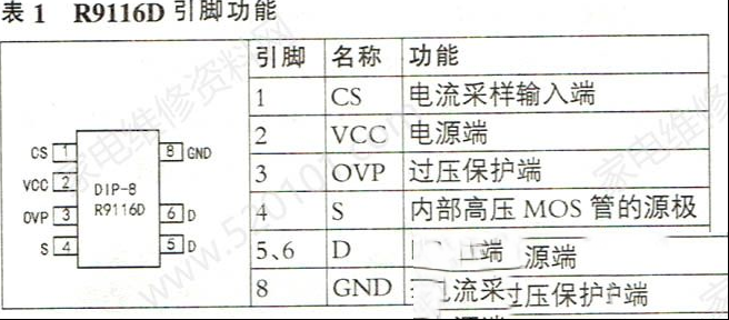

    一款8WLED吸顶灯的恒流控制电路如图1所示。R9116D是一块专用于LED非隔离降压型恒流驱动集成电路,其引脚功能见表1。恒流源的工作过程是:220V交流电经桥式整流、电容C5滤波后得到约310V的直流电压,一路直接加到R9116D(U1)的⑤、⑥脚(内部MOS恒流开关管的漏极),另一路经电阻R2降压加到U1的②脚,作为IC的启动电源。启动后,U1的工作电压由R4、D6供给。U1的④脚输出LED驱动电压。电阻R5、R7并联后的总阻值决定恒流源的输出电流大小,电阻R8、R9所得分压加到U1的③脚,进行过压检测。

      提示:该电路所用电阻均为1/4W碳膜电阻,稳定性与可靠性均较差,建议换用金属膜电阻。集成块R9116D具有过流、过压、温度保护等功能,损坏的可能性较小。
