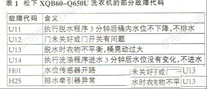

        门开关正常但报警,难道电脑板有问题?拆下电脑板发现有一个黄色塑料件里面是一个干簧管,如图1所示。在门盖的对应位置上有一个磁铁,这才知道这个洗衣机设置了双重门开关保护电路,再看干簧管引脚已经锈蚀,轻轻一碰,干簧管玻璃就破裂了。把两根引线连接在一起后,开机,故障机修到这里,终于修好值得探讨。。
         附:松下xQB60-Q650U洗衣机的部分故障代码,见表1。
