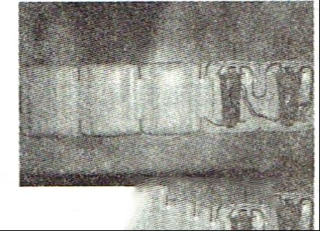

         断电后,测量腰带蓝、棕、黑三线之间阻值,发现蓝线和棕线之间开路,蓝线和黑线之间阻值为3Ω。由于不知腰带内部结构,决定拆开腰带看一下。 拆开腰带第一节,看到里面是一个带铁芯的线圈,其中蓝线和黑线由该线圈输出,估计黑线是绕组抽头线。该线圈的另-头与腰带其他四节中的线圈相连,如图2所示,实测该线圈未开路。拆开腰带其他各节,发现有两节线圈之间连线已开路,用柔软的优质导线连接好后,测得蓝线和棕线之间阻值为13Ω, 蓝线和黑线之间阻值为3Ω。将腰带装好后开机,运行指示灯亮,CPU的12脚也已变为0.11V低电平,这时实测腰带蓝线和棕线之间为交流36V,蓝线和黑线之间为交流2.2V。

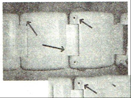

        另外,初次拆卸腰带时可能找不到螺丝,其实螺丝在圆形塑料盖下面,如图3所示,要先取下这些塑料盖,才能看见螺丝。
