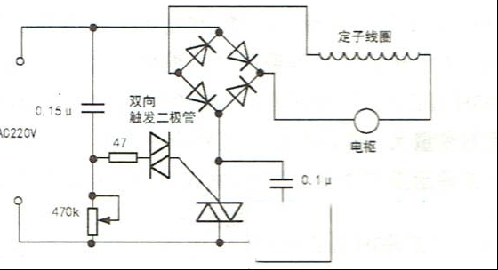

         为判断电机有无问题,用一个电磁炉上用的桥堆,再配一个吸尘器上用的可控硅调速器,自制了一个调速电路,如图2所示,以模仿本机电机供电方式,实验发现无论转速高低,电机都运转平稳,没有上述冲击情况,由此判断问题出在电机驱动电路上。
        驱动电路是一个闭环系统,包含过零检测、速度检测、CPU控制、桥式整流、可控硅调速等电路,任何一环都有可能引起故障。从故障表现为看,电机有瞬间失控情况,尝试把过零检测和速度检测回路元件全部补焊-遍后再开机,冲击声消失,故障机修到这里,终于修好值得探讨。。
