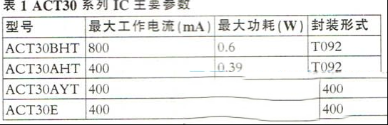

         AP3700Z-E1和ACT30B在启动电压、工作频率上稍有差别,一般可直接互换。ACT30有多个后缀,区别是最大电流和功耗及封装不一-样,具体参数见表1。
