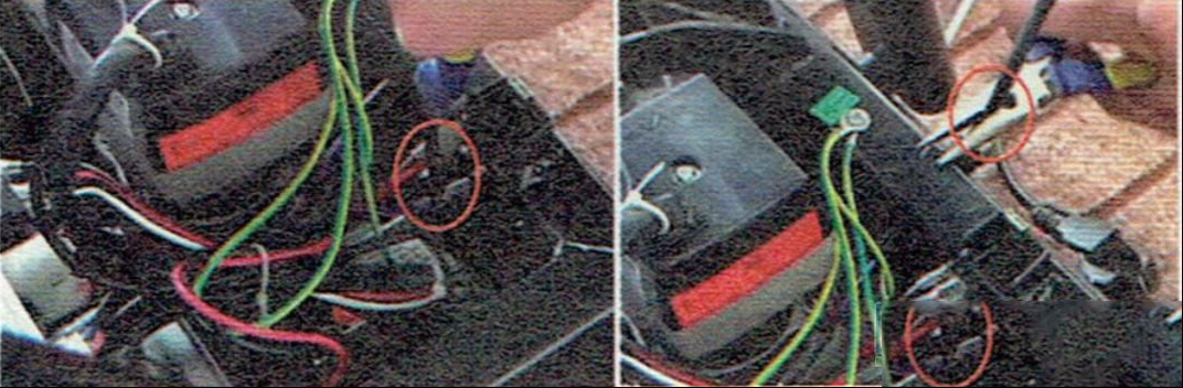

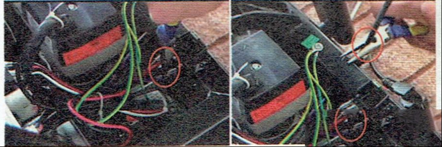

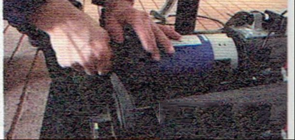

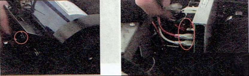

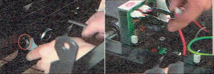

    1.更换带底座的马达
        步骤1:拔出电源线插头,卸掉左右及前面的马达盖螺丝,然后卸掉电机上面的光电感应器。
         步骤2:卸掉固定电机螺丝,拔掉电机与主板的连接线做好标记,换新后按原样装回。

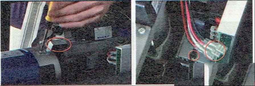

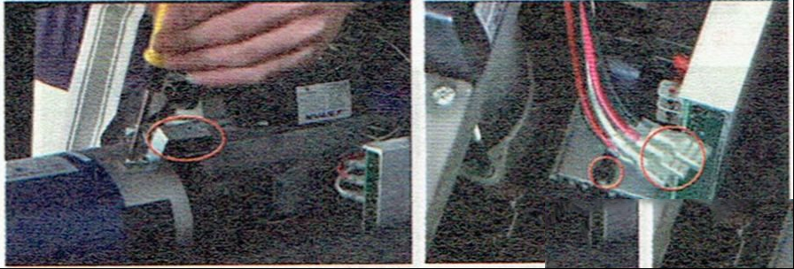

  2.更换悬挂式马达
         步骤1:卸掉马达上盖和马达下盖。
        步骤2:卸掉马达电机上面的光电感应器,卸掉电机调节螺丝。
        步骤3:卸掉电机固定螺丝,拔掉电机与主板的连接线,换新后按原样装回。

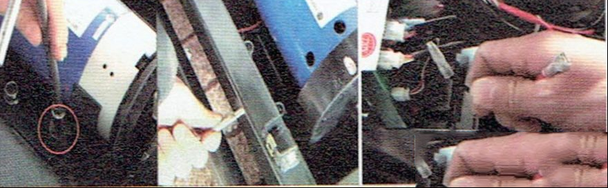

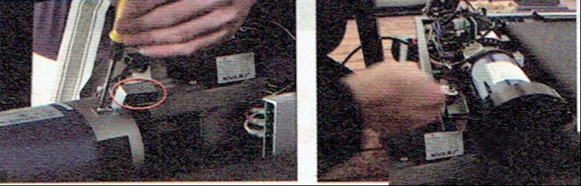

  3.更换升降马达
          步骤1:把跑台竖起,卸掉折叠架2颗螺丝,再卸掉升降马达顶部螺丝。
         步骤2:拆下升降马达下端套板螺丝,再拔掉升降电机与主板的连接线,做好标记,换新后按原样装回。

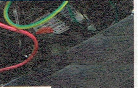

  4.更换光电感应器
        步骤1:卸下光电感应器与电机的固定螺丝,更换下控件,卸下固定下控板的左右两颗螺丝,并在每个插口都做好对应标记,以防装回去时接错。
          步骤2:换新后按拆卸相反顺序装回。
  5.更换电源
         变压器卸下变压器固定螺丝,拔掉接头,然后把新变压器按原样装回。
  6.更换电源线
        拔出电线插口,用尖嘴钳把电线卡扣压扁并往外拉,然后换上新的电源线,并对号插入开关上,装上电线卡扣。
  7.更换开关
           先拔掉电线插口,然后卸掉开关,把新开关换回去,电线插口按原位接回。
  8.更换上控
          拉出连接线,拆开公母接线头,再卸掉固定表盘螺丝,然后取下表盘,更换表盘以后把表盘固定然后插上公母插头用螺丝把表盘固定好即可。

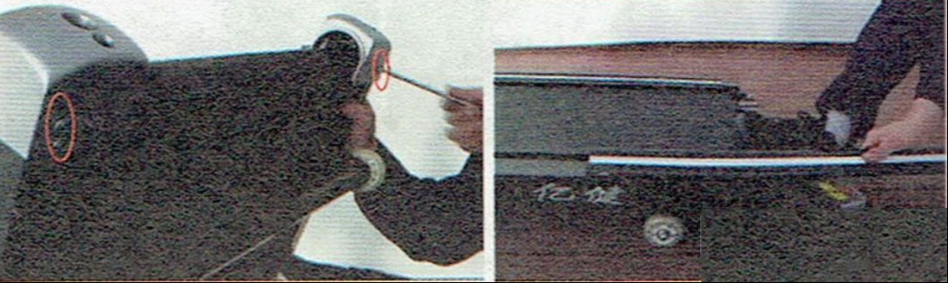

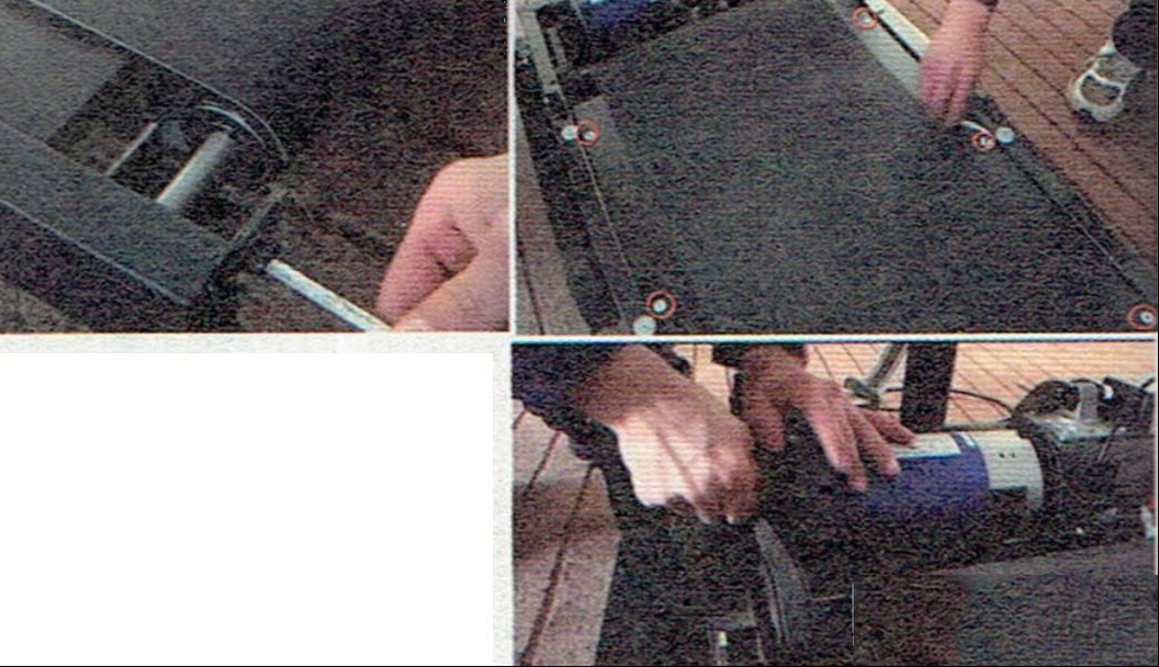

  9.跑带的更换
          步骤1:先抬起跑台,卸掉后护盖,抽出边条。
         步骤2:卸掉滚筒,卸掉跑板螺丝。步骤3:拆掉轴带,抬起跑板,然后更换跑带,再全部原位装回。
