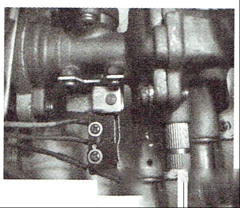

         常用的水流传感器实质是一个机械式微动开关,如图2所示。这种开关使用日久会发生闭合时接触电阻过大情况,从而出现热水器时好时坏现象,测量时,用指针式万用表RX1挡测其闭合电阻就可判断。

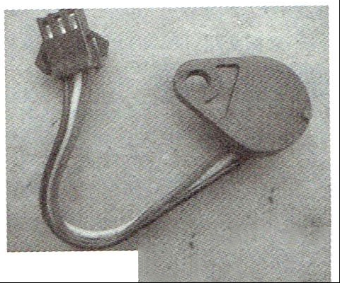

       有的水流传感器用霍尔元件,如图3所示,水管里有一个随水流转动的磁钢,当水流达到要求时,装在水管外面的霍尔元件发出符合要求的脉冲,控制盒发出点火指令。若水管内磁钢损坏或卡滞,热水器不会工作。检测霍尔传感器时,可在热水龙头打开的情况下,测输出脉冲线和地线(热水器管道和外壳)之间的电压,正常时会有一个抖动的2V~3V直流电压。注意:热水器有一个水流量要求,若流量太小,即使水流传感器正常,热水器也不会工作。

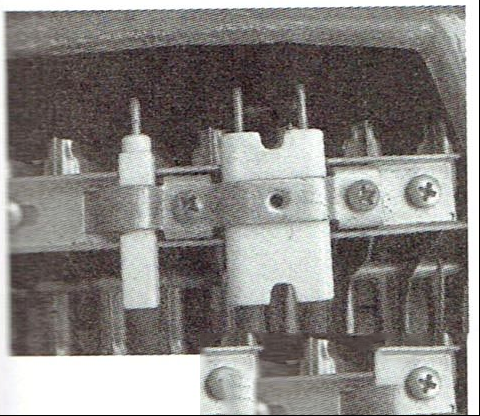

          电子控制盒输出点火高压有两种形式:一种是单放电针,高压放电针和地线(热水器金属件外壳)放电;另一种是双放电针, 两根放电针互相放电如图4所示(单独一个是火焰检测针,两个一起的是双针点火针)。由于电压很高,如果高压线或固定放电针的磁柱破损或空气湿度很高时磁柱上有水气,都会引起高压泄漏点火不成功,检测时可以把高压线从放电针上拔下来线头固定在离热水器金属结构件5mm ~10mm距离(单放电针结构),或两根高压线线头距离10mm左右(双放电针结构),看热水器启动时风压开关闭合后有无放电现象。如果怀疑电子控制盒没有高压输出,还要对火焰检测针进行检测。
          火焰检测针平时和地是绝缘的,当有火焰燃烧时,火焰接触检测针,其和地线间的阻抗大幅度降低,电子控制盒检测到这一信号后就认为点火成功。如果使用中因意外情况火焰熄灭,控制盒马上发出指令关闭电磁阀停止工作。检测针工作不正常的常见原因有:1.当检测针上有较多积炭时,虽然火焰正常但检测针和地仍呈高阻抗;2.固定检测针的磁柱有水分,在没有火焰时检测针和地线就呈低阻抗,这时候电子控制盒不会输出高压,没有点火动作,这情况容易误认为水流传感器或电子控制盒有问题。3. 检测针位置移位没有接触到火焰。如果怀疑检测针有问题,可以把连接检测针的线拔掉(和高压线是一样的,不要搞错),如果有点火动作且燃烧成功,但马上又熄灭,说明检测针或电子控制盒的检测电路有问题。
