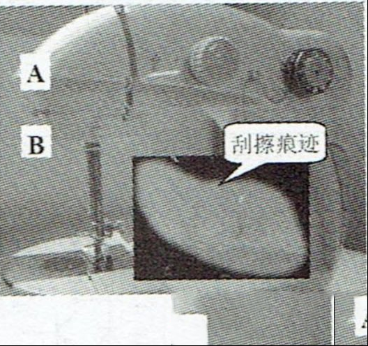

    收到其他维修同行的一台芳华201家用多功能电动缝纫机,如图1所示。该微型缝纫机小巧精致,功能多,使用方便,但在连续较长时间工作后频繁出现断线现象。检查:仔细检查发现在机身上半部的两个边缘处A、B有刮擦痕迹,如图2所示。

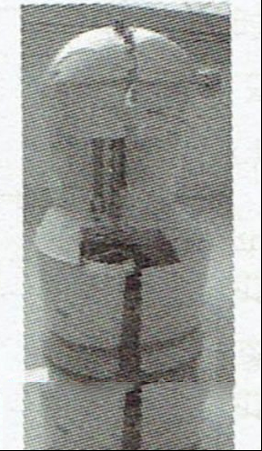

        分析:该故障应是缝纫机连续较长时间工作后面线在A、B两边缘处摩擦发热所致,如图3所示。为验证判断是否正确,故用透明胶带粘贴在A.B两处,连续工作不久后出现断线,粘贴在A.B两处的透明胶带已被磨损,证实判断正确。

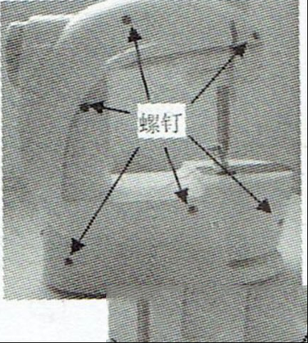

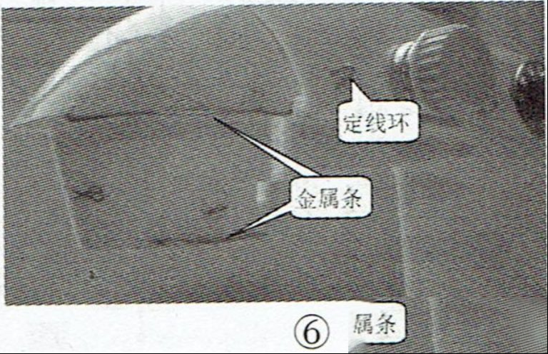

         处理:为便于操作,首先取下六只螺钉(如图4所示),拆下右半部分(如图5所示),用两段光滑、粗细适当的金属条(本人用回形针)通过烙铁加热的方法紧贴着机身镶嵌在A、B两边缘处,A段长约4cm,B段长约3cm,如图3、6所示,重新安装后试用,效果非常理想。
        说明:不能通过在A、B两处各安装定线环来解决此故障,因为工作时,面线在经过收线杆与定线环这段路径时(如图3所示),它在A、B两处的活动范围较大,如加装定线环会约束面线的动作范围,导致一工作就断线。建议:生产厂家应在A、B两边缘处嵌入耐磨材料, 如嵌入表面光滑的金属条或覆盖一层金属饰面,以防止机器在连续较长时间工作时出现上述断线现象,致使机器报废。
