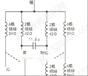

    一般洗衣机电动机有2个绕组,3根引线,如图1所示,日立xQB50GR全自动波轮洗衣机的电动机型号是YXQ-120,有5根引线,有4个绕组,如图2所示,2个是6极转速(750转/分)绕组,漆包线线径(0.45mm)较粗,还有2个是2极转速(2750转/分)绕组,线径(0.33mm )较细。该机在执行洗涤程序时使用6极绕组(见图2中虚线),执行脱水程序时使用2极绕组。由于该电动机的绕组之间没有垫绝缘纸,在潮湿环境下使用一段时间后易出现绕组之间击穿现象:如果轻微击穿,电动机运转无力或不转;如果严重击穿,会烧保险丝或电脑板上的可控硅。检测电动机绕组是否击穿,可以以橙色线为基准线,分别测与其他4根线的阻值,同极绕组的阻值是相等的,正常值见图2。
        红线和蓝线或黄线和粉红线的阻值等于相关两个绕组阻值之和,如果不符合这一规律,说明有短路的地方。在该电机中,橙色线上串联了一只温度保险丝。温度保险丝另一端相连的4根漆包线就是4个绕组的连接点,正常情况下,4个绕组互相是绝缘的,如果任意两个绕组之间有数欧姆电阻,表明这两者之间有击穿处,般击穿的绕组的漆包线颜色较深。
        在实修时,为了查找击穿点,可在不同绕组的两线头间串联一只100W/220V灯泡后接市电,如图3所示,通电后若有火花出现,表明该处为击穿点。无法查看到击穿点,可以加热绕组使线圈软化,再分开绕组进行查找,找到击穿点后进行绝缘处理即可。
