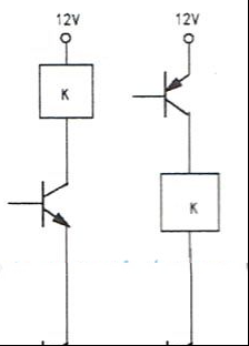

    收到同行送来的故障机壹台美的MD-BGS40B型电饭锅,上电后面板显示和操作都正常,但不加热。经检测发热盘电阻正常。上电后继电器K111没有吸合的声音,测得K111线圈两端电压为6V(低于额定电压12V,故K111不吸合)。该机继电器线圈控制电路有些特殊,实绘电路如图1所示。
        220V交流电经CN102电容降压后,由桥堆整流及R110限流ZD101稳压成5V电压,给控制板供电。待机时,CPU的加热控制脚( HEAT )输出低电平,Q112导通,5V电压通过Q112和R112给Q111的基极提供偏置电流,Q111导通,由ZD102和ZD103组成的12V稳压电路被短路,K111不工作;当CPU发出加热指令时,HEAT信号为高电平,Q112和Q111截止,继电器线圈得到12V电压吸合。测得5V供电正常,HEAT信号电压为5V高电平。检查12V稳压电路,发现ZD102已击穿,换新后故障机修到这里,终于修好值得探讨。。
        提示:继电器控制电路多采用控制元件和继电器线圈串联的形式,如图2所示。
        另外,电容降压的特点是输出电流由电容的容量决定(1uF约可供应50mA电流),即具有恒流特性。因此,当Q111导通或截止时,输出电压在5V~17V之间变化,但流过ZD101的电流变化不大,所以这里可以采取控制元件和继电器线圈并联的形式。再者,控制板的供电负端(即控制板的接地端)接在ZD101的正端,所以输出电压的变化并不影响控制板的供电电压。
