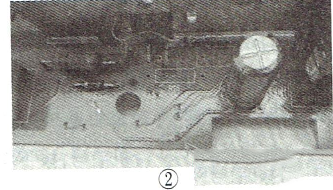

    收到同行送来的故障机壹台海尔XQG60-10866 FM滚筒洗衣机,不通电。用户称:早些时候,该机时好时坏。根据故障表现为分析,判断电脑板有问题。拆开面板取出电脑主板,测得插座X4的②脚与X5的③脚输入的AC220V电压正常,但整流二极管GR6去电源芯片TNY264GN的⑤脚铜箔有锈断点,相关电路如图1所示,实物如图2所示。
       用导线连接断点后,通电, 显示屏显示正常。翌日到用户家装机通电,LED屏显示"Err3"故障代码;旋转功能旋钮,有操作提示音,除“启动/暂停”指示灯外,其他指示灯不亮,所有操作均无效,并且门也无法打开。查询资料,故障代码"Err3"表示温度传感器有故障。测得温度传感器阻值在14k左右,并且其连线、插座均正常。回想起很多滚筒洗衣机具有故障记忆功能,必须进入服务模式,按照正确步骤清除错误代码,方可进入正常工作模式。于是通电后,同时按住“启动/暂停"键和“电源"键,只听见“卡嗒”一声,门锁打开,随之整机进入正常工作状态。至此,故障完全排除。
       之前笔者修过收到其他维修同行的一台小天鹅XQG70-1098CS滚筒洗衣机,同样是修好电脑板电源后,装机,一直显示"E33" ,所有操作无效。花费近一天时间查找有关资料,发现此机具有故障记忆功能,必须解锁!按住“K2”键保持3s进入服务模式,清除掉记忆的故障代码,机器才能恢复正常。
