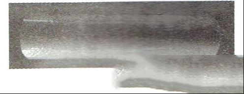

      (1)PP棉滤芯
       PP棉滤芯又叫“熔喷式PP滤芯”,如图2所示,采用无毒无味的聚丙烯粒子,经过加热熔融、喷丝、牵引等工艺制成。更换周期一般为4~6个月,视当地源水水质与用水量五定(下同)。

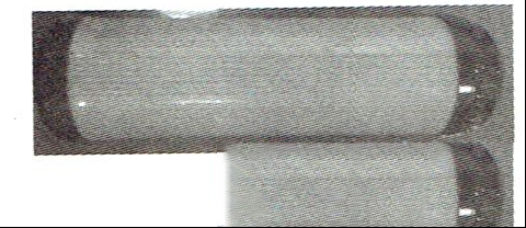

      (2)颗粒活性炭滤芯(UDF)
        活性炭是将木屑.果核、煤炭等物质先行压碎炭化,再进行高温活化处理,以形成多微孔、高表面积特性的一种材料,由于其具有高度发达的网状结构,所以具有强大的吸附能力。更换周期一般为8~12个月,视当地源水水质与用水量而定。本级滤芯在安装或更换时要注意安装方向,有胶圈一端应向下,如图3所示。

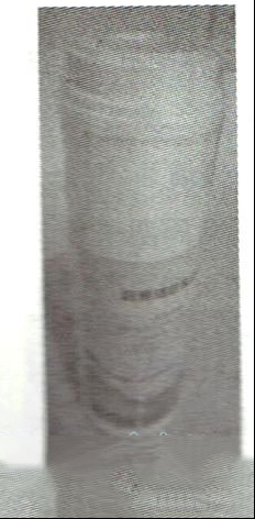

        (3)活性炭棒滤芯(CTO)
        活性碳棒滤芯是颗粒活性炭滤芯的一个补充,是由颗粒活性炭粉体材料和无机液体粘接混合后用高压压缩而成,如图4所示,一般为净水机的第三级,更换周期一般为8~12个月。

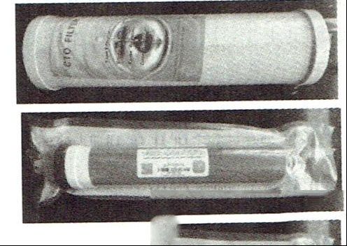

        (4)RO膜滤芯
         RO即反渗透,是一种水处理技术,亦称"逆渗透”。它是用一定的压力使溶液中的溶剂通过反渗透膜分离出来。因为它和自然渗透的方向相反,故称“反渗透“。RO膜滤芯的性能指标直接决定了净水器的净水效果.-般应 用到净水机的第四级。更换周期为18~24个月,该滤芯实物如图4所示。

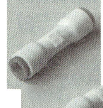

         (5)后置活性炭滤芯(T33)
         后置活性炭滤芯是滤芯过滤中最后一道关口,主要作用为进一步除臭、除味、调节PH值、改善饮水口感。后置活性炭多使用椰壳活性炭,更换周期一般为10~12个月。该滤芯实物如图5所示。提示:该滤芯故障多为堵塞,从而引起机器出水小或不出水,其检测方法非常简单:将滤芯从滤瓶中取出,或将滤芯进出水快接头断开,观察进出水情况即可判断。

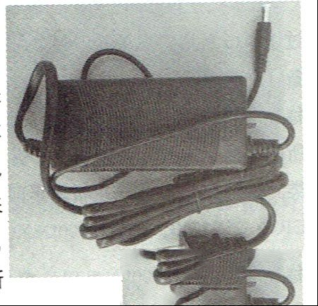

  2.电源适配器
          电源适配器主要作用是把220V交流电变压为直流24V,电流2A.为RO纯水机提供工作电源,其外形如图6所示。

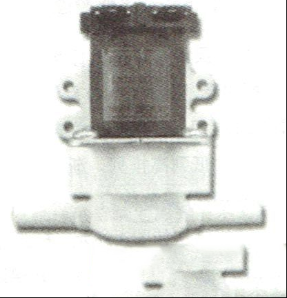

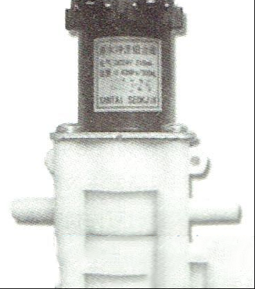

  3.进水电磁阀
         主要作用是控制进水。在净水机工作时,进水电磁阀打开,让自来水通过;停机时,电磁阀关闭,切断自来水,防止自来水在压力作用下慢慢透过RO膜造成废水长流。进水电磁阀主要由铁芯、橡胶阀、线圈、过滤网、弹簧等组成,如图7所示。提示:进水电磁阀线圈的阻值约为902,工作电压为24V,该电压的有无由电脑板控制,工作时电压为24V ,停机时为oV。如果进水电磁阀出现故障,一般会出现废水不停或不出水。如出现关闭不严或进水量偏小故障,一般为滤芯内胆炭粉卡住所致,拆开清洗即可。

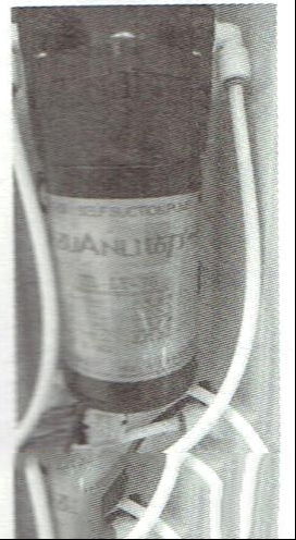

  4.增压泵
          增压泵的主要作用是给RO膜提供进水压力,其工作原理为电机转子做旋转运动,从而改变水泵容积,进口真空吸水,出口形成压力,从而不断将水泵出。增压泵实物如图8所示。提示:增压泵的检修分为机械部分和电路部分:机械部分主要是堵塞故障,可通过断开进出水端看出水情况判断;电路部分则需用万用表测量电机阻值以判断电机好坏,测量电机工作电压以判断控制电路好环。

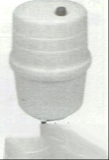

  8.压力桶
          压力桶外形如图12所示。当关闭鹅颈龙头时,RO膜分离出来的纯水自动存储至压力桶,水满时压力平衡,高压开关动作,自动停水。在检修不停机故障时,一定要检查压力桶是否变形,如有变形,一定要更换.否则压力福易爆委。

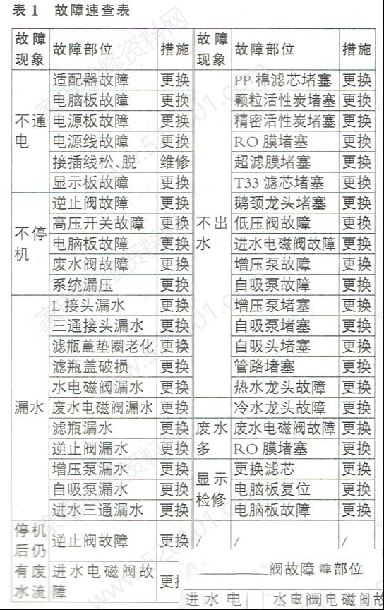

  四、故障速查(见表1)
