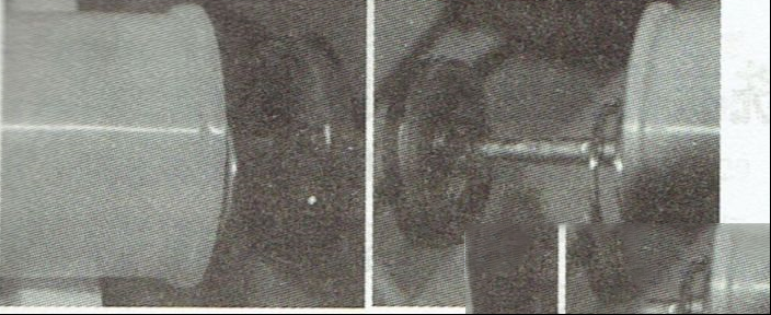

        故障表现为4:洗衣机脱水时震动大。故障原因分析:先检查洗衣机机脚是否处于水平位置,然后用手按压内外桶,如图1所示,感受吊杆阻尼的软硬度,及活塞伸缩的均匀度。

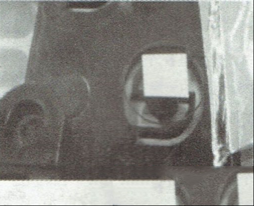

        若吊杆上阻尼油涂抹过多,则吊杆阻尼过硬,难以压缩。若四条吊杆阻尼油涂抹不均匀,如图2所示,或有阻尼油涂抹到吊杆橡胶活塞上,或橡胶活塞磨损不均匀。则会出现伸缩不均匀。

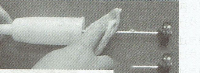

        解决办法是:更换吊杆或清除阻尼油涂凡士林。值得一提的是:阻尼油具有极强的粘力且难以清洗,但可用布将吊杆、气缸、活塞上的阻尼油彻底清除,如图3所示。

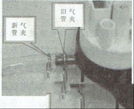

        该故障的解决办法是更换气管或水位传感器,连接牢固水位传感器的连线。需要说明的是,该机从2015年10月起使用新式的双簧气管夹,如图4所示。该类气管夹比旧式的单簧气管夹密封性能更好,因此需把旧式的单簧气管夹更换为双簧气管。

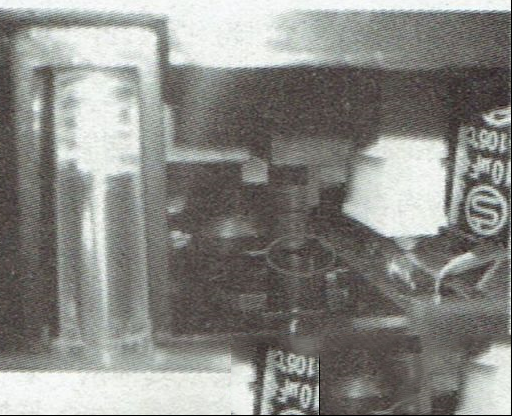

        故障表现为10:洗衣机通电后按电源开关不启动,用力按电源开关键才启动。故障原因分析:此故障原因是电板启动按键与按键板的间隙过大,如图5所示。解决办法是在电源按键下方垫上一块胶布,如图6所示。按键板贴胶布是为了减小电板启动按键与按键板间间隙过大的问题。
