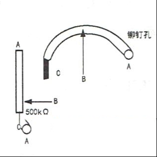

    收到同行送来的故障机壹台电暖扇,故障是不能调节温度,环形电热管不发热。拆机检查,发现500kΩ电位器中点抽头开路。购回一只吊扇电子调速器,拆下500kΩ电位器安装到电暖扇调温电路上,试机,电热管仍不发热。
      该电暖扇调温电路如图1所示,当电暖扇平放在地面上时,底座下面的安全开关接通(若电暖扇摔倒,则安全开关断开),转动调温电位器W,K1闭合,电压经W的上端A->中心抽头B->触发二极管DB3->K1->双向可控硅的控制极,可控硅导通,电热器RL得电发热。刚接通K1时,电位器中心抽头B接近碳膜片的C点,如图2所示,B和A之间阻值最大,可控硅导通最弱,电热管两端电压最低。

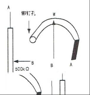

        继续转动W,则B、A间阻值不断变小,可控硅导通程度加深,电热管两端电压不断增高,从而实现调温目的。该电位器碳膜片C端没有引脚,只有一个圆形铆钉仔细观察,发现吊扇调速器中调速电位器碳膜片的引线位置略有不同,其C端有引脚,但A端没有,如图3所示。
         若直接将该电位器换到电暖扇中,因电位器A端未接入电路,双向可控硅导通程度非常浅,则电热管发热不明显。若要电热管正常工作,则需改动电位器的接线,具体方法有以下两种:一是将C端引线焊到电路板A端焊盘上,这样连接后则接通K1时,电热管发热最强,转动电位器,电热管发热变弱;二是找一段粗铜丝从吊扇电位器的A端铆钉孔中穿出,作为A端引脚,然后焊到电路板A端焊盘上即可。
