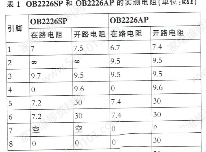

    收到同行送来的故障机壹台苏泊尔C21-SPHC8E15电磁炉,因不检锅而被主人使劲拍打了几下后,通电无任何反应。为方便检修,特绘出该电磁炉的局部电路如图1所示。检测发现电阻R120已变色,集成块IC101有裂纹,怀疑C111电容不良,拆下C111实测,容量已不是4uF。
         IC101的型号是OB2226SP ,⑦脚无引脚。笔者手头只有OB2226AP ,封装形式是DIP-8直插式。对比两者的引脚功能与主要参数,基本一致,应该是同一系列产品。更换R120.C111后,先剪掉OB2226AP⑦脚,然后焊到IC101位置,装机通电,机器发出嘀的一声响;开机加热,电磁炉不工作,换锅也不行。断电检测,发现电阻R350/5阻值异常;拆下R350/5检测,阻值为无穷大。找来一只360k/0.5W电阻换上,故障机修到这里,终于修好值得探讨。。
         R350/5是同步电路的降压电阻,断路后比较器的反向输入端电压降低,则比较器一直 输出高电平,MCU据此判断电路工作不同步,不发出加热指令。为便于检修,特附上OB2226SP和OB2226AP的实测电阻,见表1,供参考。
