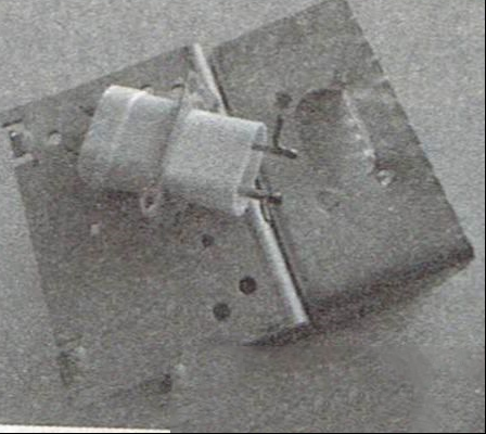

    收到其他维修同行的一台微波炉,上电后各项控制正常,但不加热。故障原因分析:根据故障表现为分析,判断磁控管回路工作不正常。拆开外壳,观察磁控管及周边元件未见明显烧毁迹象。先用MF47指针式万用表1000V挡测量高压电容两端电压为0V(注意:由于正常工作时高压电容两端电压会超过4000V,所以关机后不能立即用万用表去测量,至少过十几秒后才能测量。高压电容内部并联有一只大阻值的泄压电阻,断电十几秒后,其两端电压就会降到1000V,并且很快降到0V),用R x 10k挡测量高压二极管正反向阻值均为0,并且高压变压器上面的保险管烧断,判断高压电路中有短路点。拆下高压二极管检查,正常。拔下磁控管灯丝的两个插头,测量灯丝引脚与外壳阻值之间电阻,发现两者短路。这种情况多数是插脚上的穿芯电容击穿,这时更换其插脚组件即可。
         为方便维修磁控管,先拆下磁控管,再用比较薄的水果刀撬开后盖,看到两个引脚各通过一只线圈与磁控管内部的灯丝相连。用斜口钳剪断线圈与插脚连接处(尽量保留线圈原来的形状,因为改变其形状就会改变其磁通量),然后测量引脚与外壳间阻值,仍短路,而内部灯丝并没有与外壳短路。接下来拆卸插脚组件。由于没有电钻,于是用剪刀头代替电钻除去引脚固定孔,如图1所示。
         由于磁控管工作时温度较高,所以原装磁控管采用铜焊连接。在没有铜焊的情况下,可用铜丝拧紧再用焊锡来连接,这样比较牢靠。因此在拆下插脚组件时,要留一段铜丝,如图2所示,然后用这段铜丝夹住线圈接头并焊锡。由于插脚固定孔已被破坏,所以用两颗螺钉对角固定插脚组件即可。固定时,螺钉长端要留在外壳外面,若置于外壳内部,易放电打火。按上述方法修复磁控管后,更换保险管后试机,故障机修到这里,终于修好值得探讨。。
