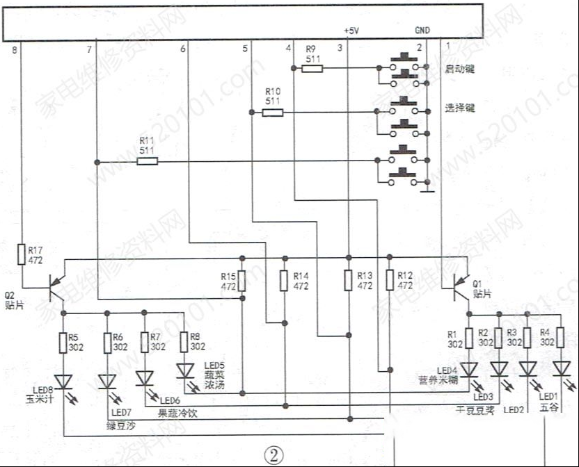

摘要: 收到同行送来的故障机壹台九阳DJ12B-.A11豆浆机,通电后加热正常,但是不打浆。故障原因分析豆浆机通电能正常加热,说明电路连接完好,机内电脑控制电路工作基本正常,,故障原因应是电机驱动电路或电机异常。该机实绘电路如 ...
    收到同行送来的故障机壹台九阳DJ12B-.A11豆浆机,通电后加热正常,但是不打浆。故障原因分析豆浆机通电能正常加热,说明电路连接完好,机内电脑控制电路工作基本正常,,故障原因应是电机驱动电路或电机异常。该机实绘电路如图1、图2所示。拆机检查,发现电机端部发黑。拆下电机测量,线圈阻值不稳定。购回同规格电机后装机实验,故障机修到这里,终于修好值得探讨。。
