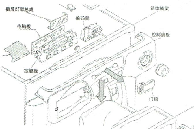

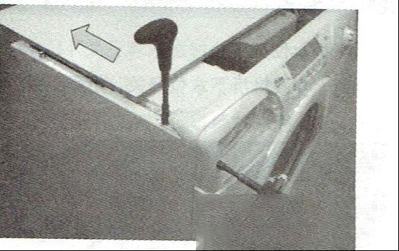

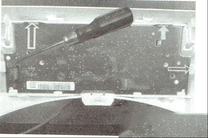

  1.拆按键显示板
        第一步:用对边距离为7mm的套筒扳手(下简称“7mm套筒”)拆下后镶边螺钉,取出上盖板,如图1所示。

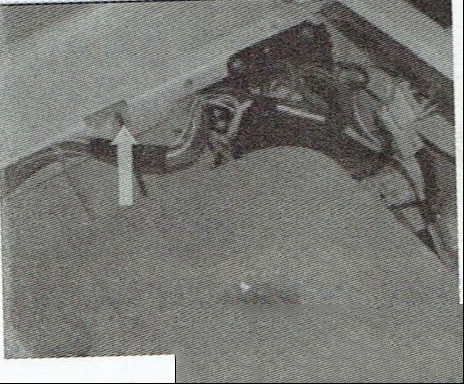

        第二步:用7mm套筒拆下后控制面板及固定洗衣粉盒的螺钉,如图2所示。

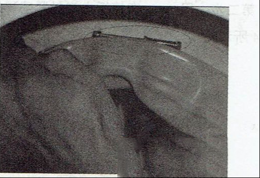

        第三步:用手向前下方轻轻拍打前控面板,拆下控制面板,如图3所示。

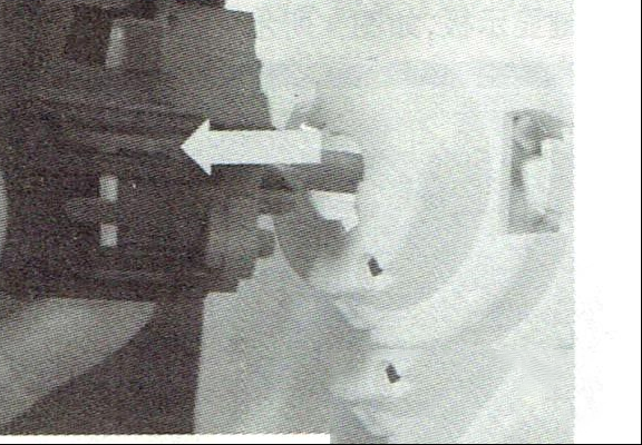

        第四步:用一字改锥撬开按键显示板的卡扣,取出按键显示板,如图4所示。

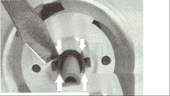

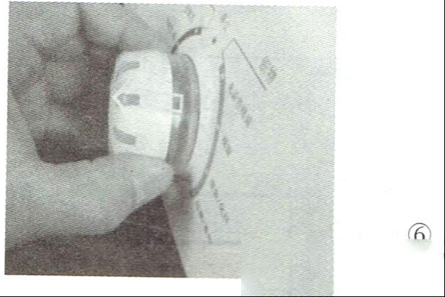

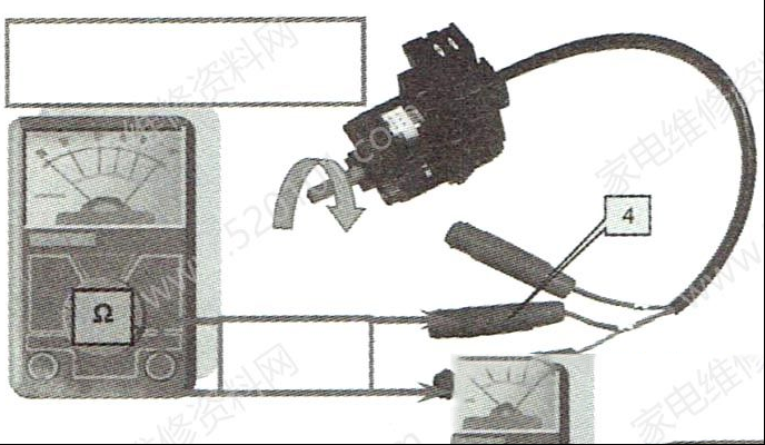

  2.拆编码器

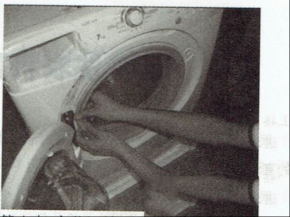

         第一步:先拆下控制面板,再用一字改锥顶开编码器旋钮卡扣,如图5所示。
         第二步:向外拔出编码器的旋钮,如图6所示。
         第三步:用一字改锥顶开编码器的卡扣,如图7所示。
         第四步:从控制面板上拔出编码器卡扣,如图8所示。

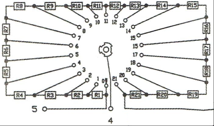

         编码器的检测:编码器的内部电路如图9所示。检测时,将万用表置于电阻挡,在旋转其调节旋钮的同时,测量④、⑤脚之间的阻值,如图10所示,其正常阻值应等于该挡位所对应电阻的阻值之和,如在“3"挡时,其正常阻值等于R1+R2+R3,依次类推。

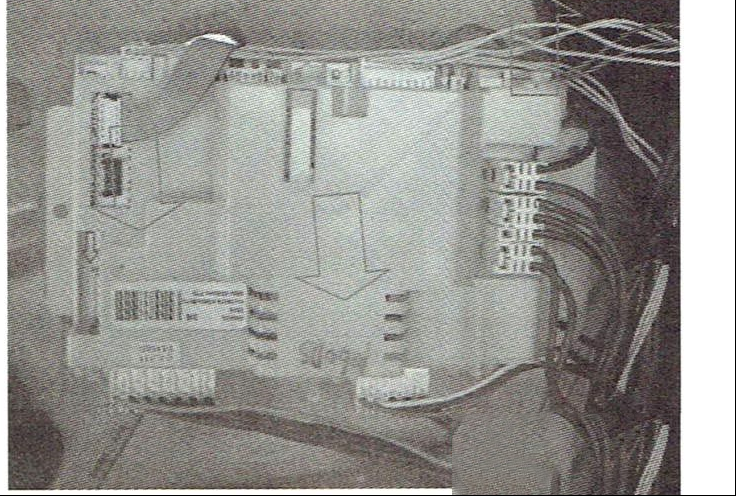

  3.拆电脑板
         先用7mm套筒拆下电脑板的固定螺钉,再拔出电脑板引线,如图11、图12所示。

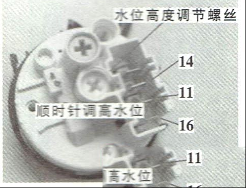

  4.拆水位开关
         用十字改锥拆下水位开关,拆下引线,如图13 所示。
         水位开关的检测:该水位开关的接线柱如图14所示,其内部触点如图15所示,“11”为开关公共端触点,“14"为正常水位触点,“16"为溢出水位触点。在断电状态下,“11”与“14”、“16”触点间均为水常开状态;开机进水,当桶内水位达到设定正常水位时,“11"与“14”触点接通;当桶内水位达到设定溢出水位时,“11"与“16”触点接通。

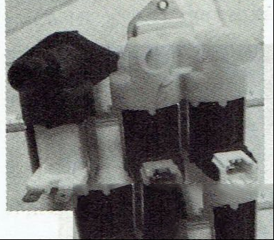

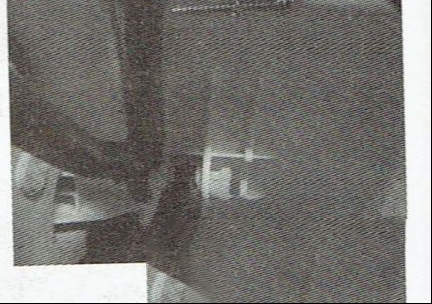

  5.拆进水阀
         第一步:用钳子拆下进水小管上的弹簧夹及进水小管。
        第二步:拔下进水阀引线。
        第三步:用手抓住进水阀并扭动,同时用改锥顶开进水阀两侧的卡扣,拆下进水阀。如图16、图17所示。
         进水阀的检测:进水阀外形如图18所示,其线圈的直流电阻约为4kΩ。

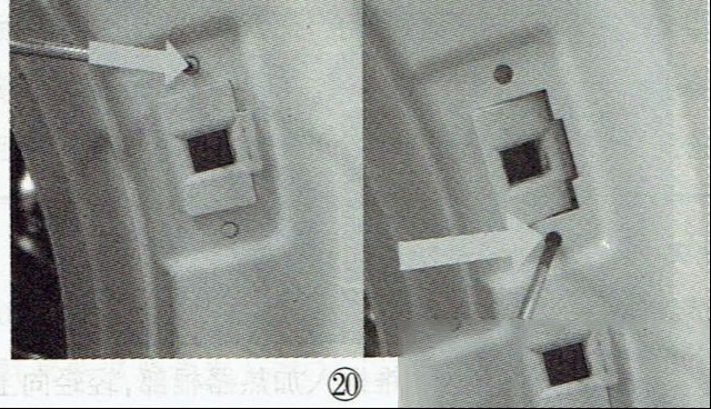

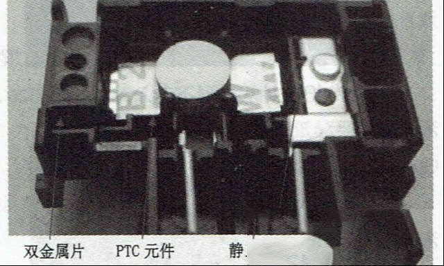

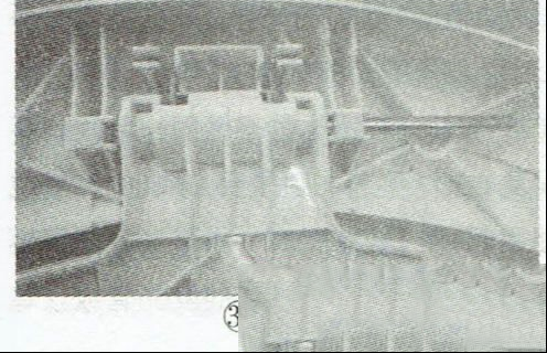

  6.拆门锁
         将手从外桶箱体之间伸进去,抓住门锁并用力向门中心压,同时用改锥分别按压门锁上下侧的两个卡扣,如图19所示。先拆下门锁,再拆除其引线,如图20所示。

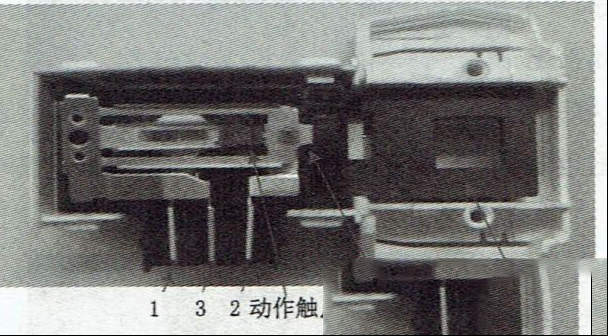

        门锁的检测:该门锁内部结构如图21、图22所示。在洗衣机工作期间,在电脑板的控制下,AC220V电压通过门锁接头加到PTC元件(由陶瓷材料制作的电阻,其阻值随温度升高而增加)两端,PTC元件发热,使得双金属片膨胀变形,推动动作触点金属片,使之与静止触点接通,同时带动门栓锁住滑块,门锁保持关闭状态。正常时,在门锁不通电状态下PTC元件不发热,门锁2、3端头间不通;在门锁通电状态下PTC元件发热,门锁2、3端头间接通。

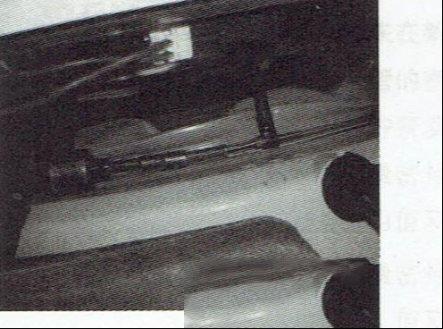

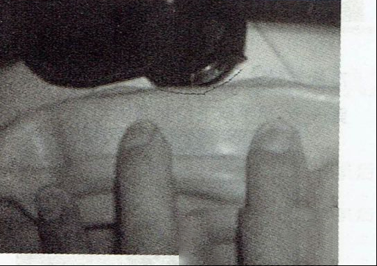

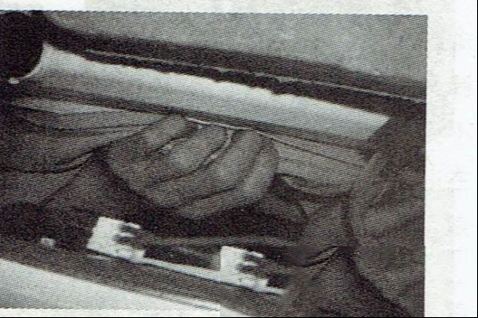

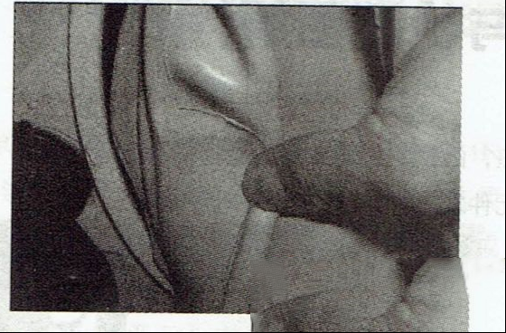

  7.拆门封

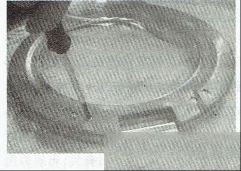

        第一步:用手取下门封紧固扣,如图23所示。
        第二步:用7mm套筒拆去门封紧固环组件,如图24所示。
        第三步:在门封内侧涂上洗洁精,对准门封安装方位,如图25所示。
        第四步:把门封从上到下套入外桶,如图26所示。
        第五步:校正门封安装位置,如图27所示。
        第六步:安装门封紧固环组件时,先装上部,再装下部,如图28所示。

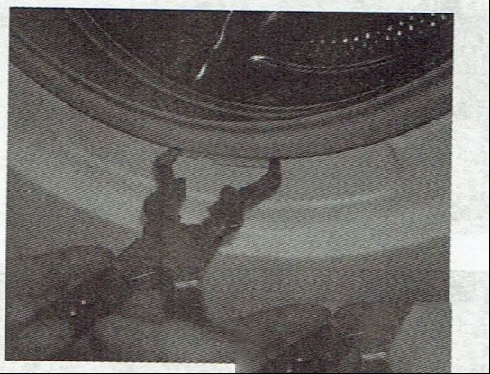

        第七步:将门封安装在门框上,如图29所示。
        第八步:安装门封紧固扣时,需用钳子压紧,如图30所示。

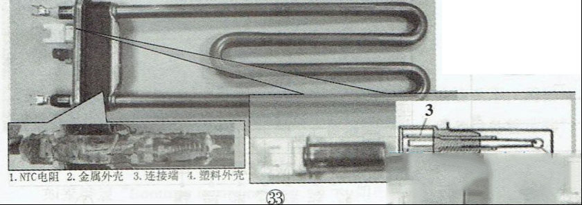

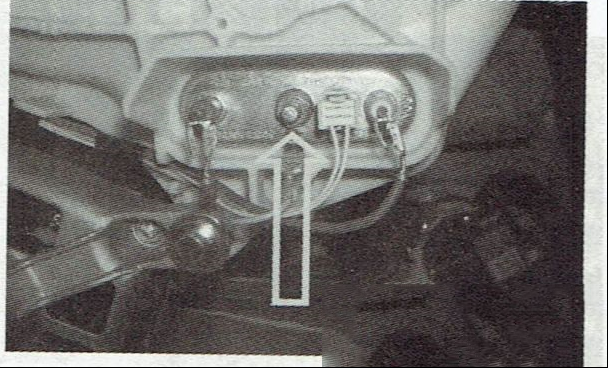

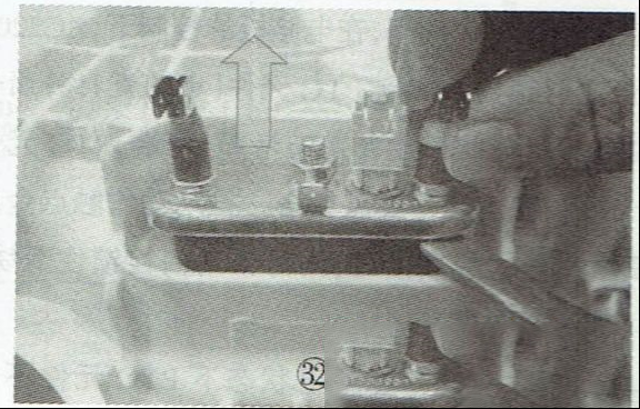

  8.拆加热器
        第一步:拧松固定发热器的螺帽,再把螺钉压入桶内,以松开密封胶,如图31所示。
        第二步:将一字改锥插入加热器根部,轻轻向上撬取出加热器,如图32所示。
        加热器的检测:该加热器不仅内置有1500W~2000w的发热丝,还内置有温度传感器和过热熔断器(熔断温度常为167°C),以精确控制加热温度,并防止无水干烧,如图33所示。
       正常时,发热丝的直流电阻阻值约为202;温度传感器在常温下的阻值约为20kΩ~50kΩ,且随温度的升高而减小,过热熔断器呈短路状态。另外,更換温度传感器时,首行拧松发热管的固定螺丝,松开密封橡胶,然后用钳子旋转拔出温度传感器,清除温度传感器表面的水垢,接下来       在新的温度传感器表面涂上洗洁精,插入发热管的密封橡胶安装孔中,最后拧紧发热管的固定螺丝,并压紧密封橡胶,检查温度传感器阻值及接线是否正确。

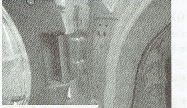

  9.拆门铰链
        第一步:用T25星型改锥拆下门铰链与箱体的连接螺钉,如图34所示。
        第二步:把机门总成先向上拉,再后向外拉,拆下机门总成,如图35所示。
        第三步:用T25、T20星型改锥拆下门内环,如图36所示。
        第四步:取出窗玻璃、门铰链和门钩等器件,如图37所示。

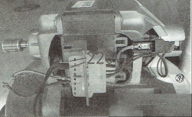

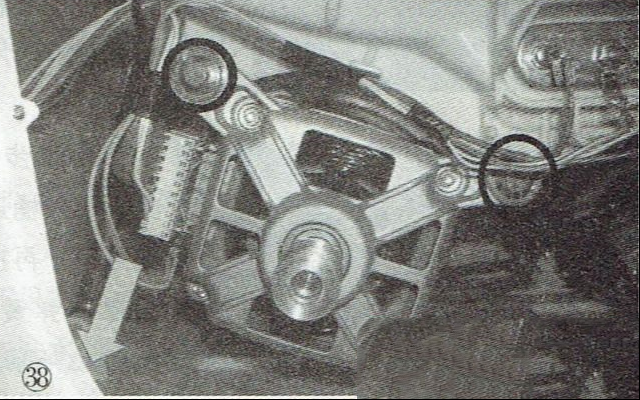

  10.拆电机
        先拆下电机引线,再用10mm套筒拆下固定电机的螺钉,最后拆下电机,如图38所示。
        电机的检测:滚桶洗衣机多采用串激电机或变频电机,其接线柱较多,如图39所示。
        拆下电机,先用导线短接其2、3端,然后在6、7端上加AC220V电压,如果电机转动正常,则表明电机是好的;否则,电机是坏的。

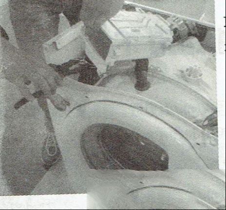

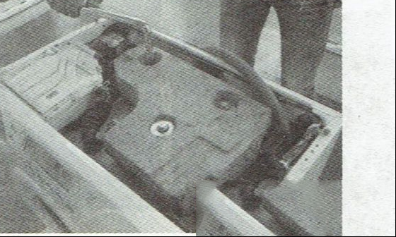

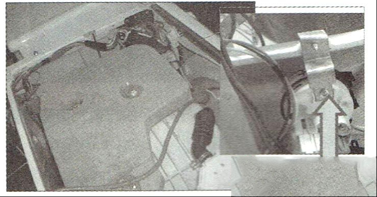

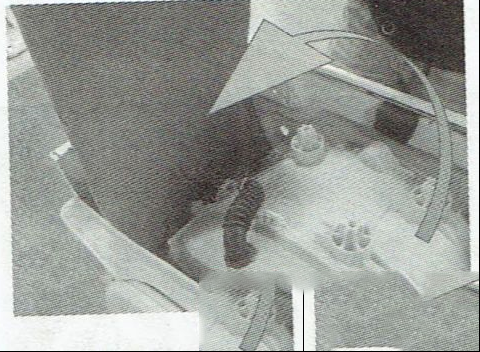

  11.拆内外桶总成
         第一步:用13mm套筒拆下固定上平衡块的螺钉,如图40所示。
         第二步:取出上平衡块。
         第三步:拆去控制面板和横梁,用钳子拆下洗衣粉盒,如图41所示。

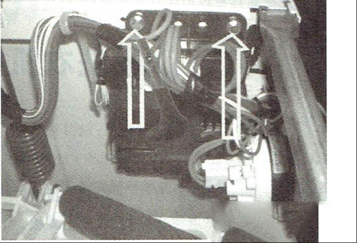

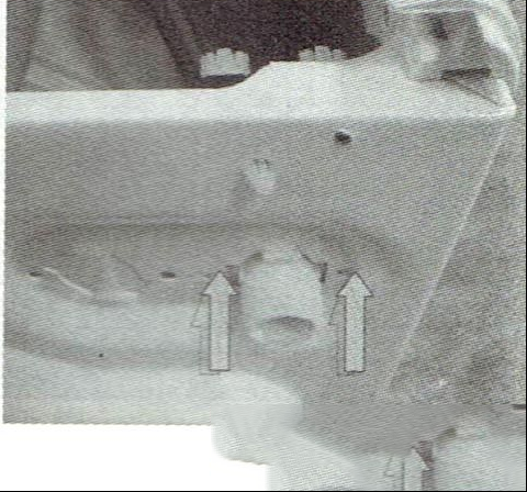

         第四步:先拆下外桶连接线束,再拆下悬挂弹簧,如图42所示。

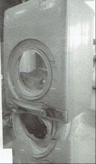

         第五步:在外桶箱体之间放置隔离防护垫块,把洗衣机翻转倒置,如图43所示。

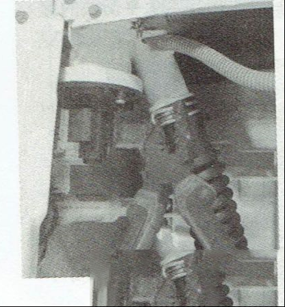

         第六步:用弹簧夹钳拆下排水橡胶管与排水泵连接环,用8mm套筒拆下箱体与减震器连接螺钉,如图44所示。
         第七步:把箱体向上提出,取出内外桶总成,如图45所示。
         第八步:用13mm套筒拆下固定下平衡块的螺钉,如图46所示。

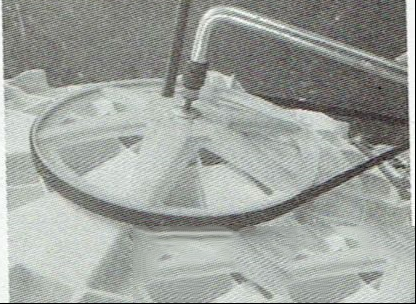

         第九步:用T40星型扳手拆下皮带轮螺钉,取出皮带轮,如图47所示。
         第十步:用钳子拆下减震器与外桶连接的销子,取下减震器,拆下加热器,如图48所示。

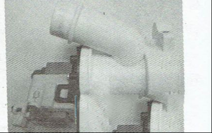

         排水泵的检测:滚桶洗衣机多采用永磁式电机排水泵,如图49所示,其线圈的直流电阻约为190Ω。
