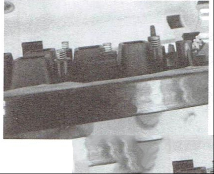

          故障表现为1:触摸按键不灵。故障原因分析:该故障的主要原因有以下三个:一是显示板插接端子脱落,将其插接到位即可;二是不灵敏按键对应的弹簀太短,如图2所示,将弹簀轻微向外拉伸一下即可;三是控制面板与弹簧配合处有毛刺,导致弹簧接触不良,削去毛刺即可。

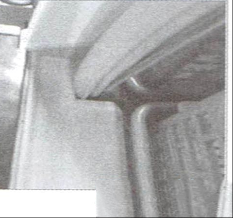

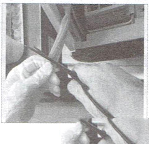

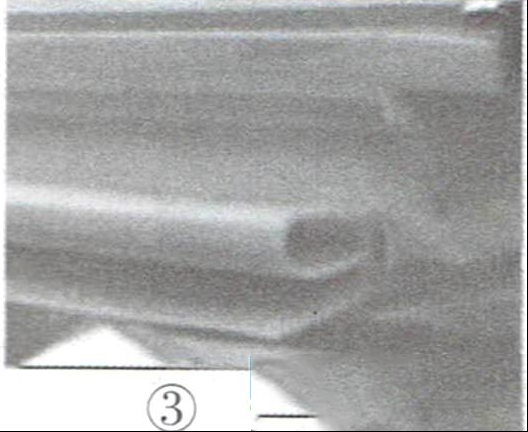

         故障表现为2:门体角部或底部漏水。故障原因分析:先按一下“开门”键,待门体打开后,先查看门体玻璃前部的两层胶条,如图3所示,若出现粘连现象,先将粘连处进行剥接下来将内胆两侧胶条从内胆底部沟槽中拨出约5cm,用剪刀将胶条底部剪去约1cm,如图4所示,然后再将胶条伸入内胆中,伸入的长度不小于3mm,最后将胶条装回原位,并按压到位,如图5所示。

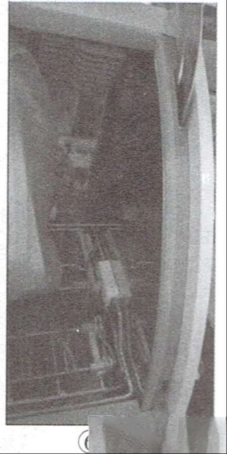

         故障表现为3:门体侧部的铰链处漏水。故障原因分析:先打开门体,观察侧部胶条与上部拐角处的胶条结合是否紧密,有无起皱、脱离现象,如图6所示。若有,则更换胶条,或将左右两侧胶条对调安装(胶条的内外面不能装反)。若按上述方法处理后仍然漏水,则在漏水的那段胶条下面涂上长约5cm左右的玻璃胶,最后重新安装胶条即可。

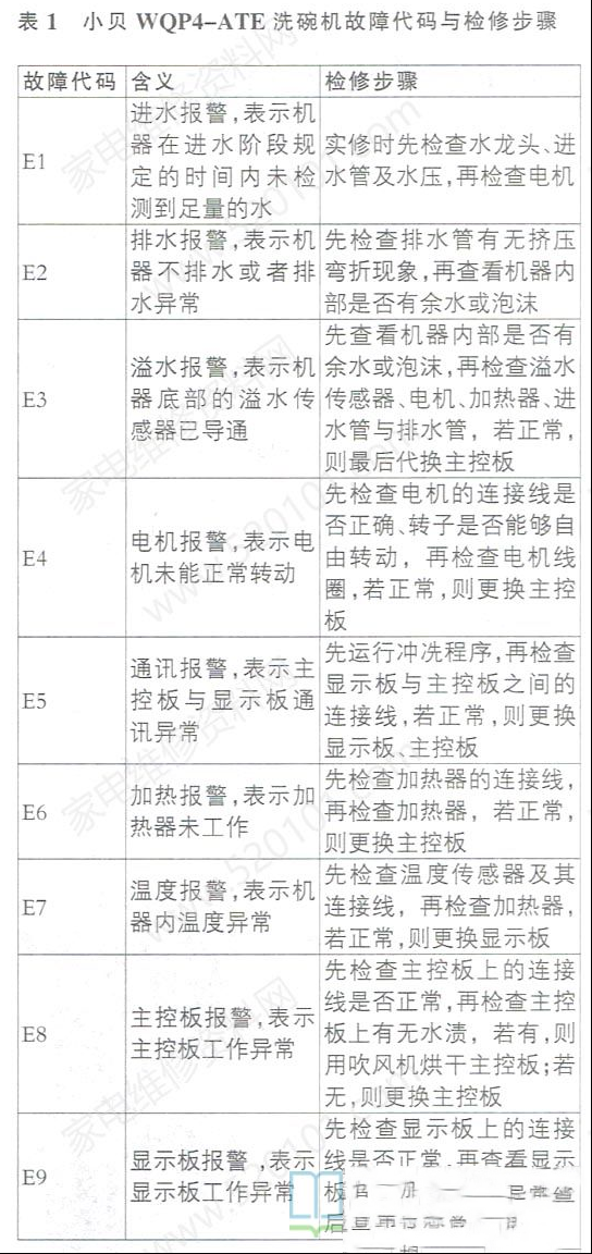

         故障表现为4:上电后,面板上显示故障代码。故障原因分析:该机的故障代码与检修步骤见表1。需说明的是,该机无水位开关或水位传感器,CPU通过对电机状态检测来判断进水量。若水泵内有气泡或杂质,则易导致机内水量检测错误,从而显示“E1”、“E2”或“E3"代码。因此,当机器显示“E1”、“E2"代码时,先长按“启动/暂停”键3s以上,让洗碗机排水,水排完后关机,然后重新开机并选择即时洗程序。若启动运行后故障消失,表明机器无故障;若仍显示故障代码,则按照表1检修。
         若机器显示“E3”代码,则需先将底壳内的水排净,再按照上述步骤操作。

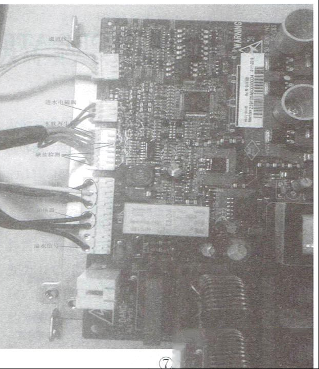

         值得一提的是,该机主控板安装有进水电磁阀、电机、加热器等连接线插座,如图7所示。实修发现,这些插座与连接线易出现接触不良或漏电现象,是检查的重点。

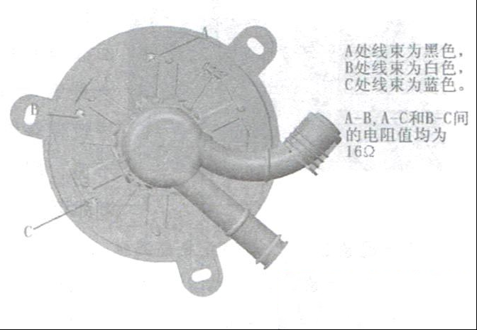

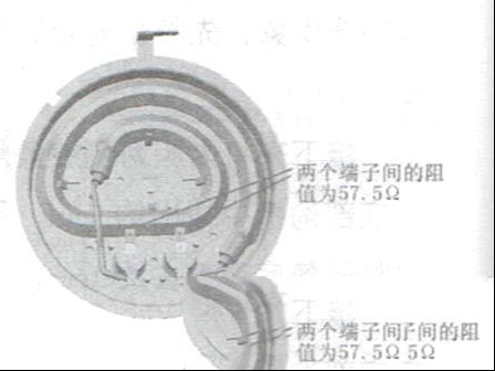

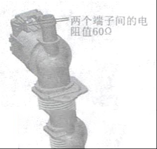

         另外,该机电机的接线端子位置如图8所示,用万用表测量电机三个端子中的任意两个之间的阻值,正常值为16Ω;电磁阀端子间的正常阻值为60Ω,如图9所示;加热器两个端子间的正常阻值为57.5Ω,如图10所示;常温下,温度传感器两个端子间的正常阻值为10k。
