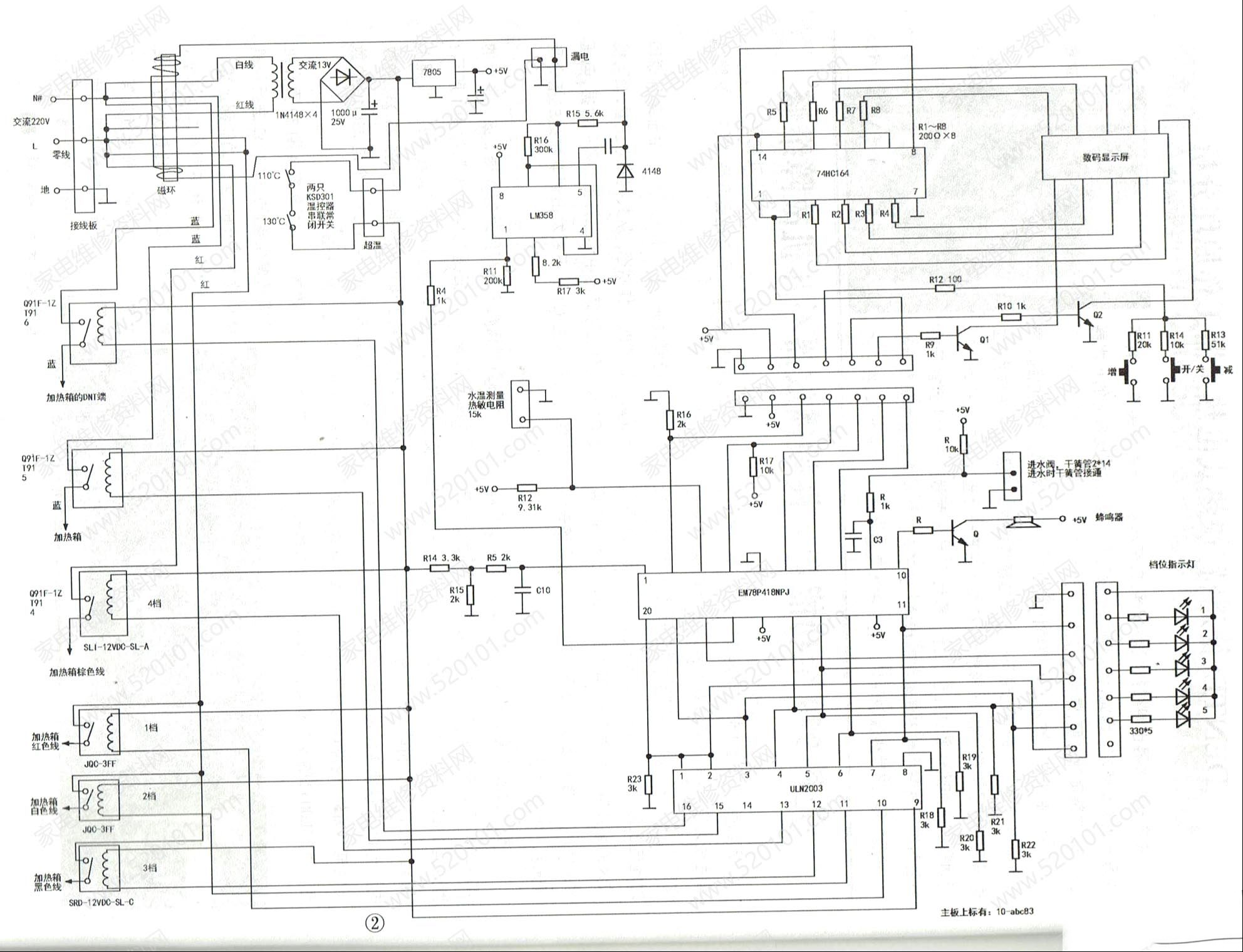

    快热式热水器也叫即热式热水器,自来水从管子的一头流入,管子的另-头流出热水。因此,该类热水器没有储水箱,体积比普通的热水器小很多,安装灵活方便,随用随加热。DENTE快热式热水器内部结构图如图1所示,右边是控制电路。套在所有电源进线上的黄色磁环是一个磁感应线圈,起漏电保护作用;左边黑色方盒子里是一根U形水管,和加装在管子外壁上的电加热丝。不同功率的电加热丝通过红色、白色、黑色、棕色和两根蓝色线引到盒子的外面与控制电路中的不同继电器相接。盒子外面装有两只串联的常闭型110°C温控器,起过热保护作用。
         图1右边是进水口,接自来水管,在它的外管壁处装有一只直径2x14的干簧管,当管中有水流动时,干簧管接通;当管中没有水流动时,干簧管断开,通过控制电路切断电加热丝的供电,防止管中无水干烧。左边是热水出水口,其管外壁处装有一只15kΩ的负温度系数热敏电阻,用来感测流出热水的温度。
        该热水器控制电路如图2所示,EM78P418NPJ是单片机,④脚是键盘操作输入端,外接开/关键和增/减键。电加热丝继电器由内封7只共发射极达林顿管的ULN2003控制。开始工作时,单片机②脚和⑥~⑧脚输出预先设定好的各档温度显示信号,通过74HC164和数码显示屏显示出来;⑨脚是一个终 止(中断)控制端,信号来自装在进水管外壁上的直径2x14干簧管,当它为高电平时,单片机各个控制输出端均没有控制信号输出。17脚也是一个中断控制端,其信号由套在电源进线上磁环的线圈和LM358共同组成的漏电保护电路提供,若无漏电,则磁环上的线圈中没有感应电压,LM358①脚输出低电平。当电路中出现漏电现象时,磁环上的线圈就会产生感应电压,LM358①脚输出高电平信号,单片机发出中断命令,这时除了开/关键起作用外,按其他键立即进入关机状态。装在出水口处的温度传感器(15kΩ的热敏电阻)接单片机③脚,通过它的阻值变化控制继电器的吸合与断开,从而保证出水温度在设定的范围内。12V电源经过R14和R15分压后,给单片机的①脚提供-一个约4.5V的监测电压:若12V电源不正常,①脚电压异常,电路停止工作,同时在数码显示屏上显示故障代码。
      当出水口处的温度传感器断路时,显示故障代码E1;当两只常闭型110C温控器中某只损坏或保护断开时,显示故障代码H1,当12V电源不正常时,显示故障代码也为H1。曾检修过收到其他维修同行的一台显示H1代码的该型热水器,经查故障原因是第3档的继电器线圈短路。
