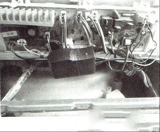

摘要: 收到同行送来的故障机壹台三洋DG-F6031W型滚筒洗衣机,接通电源,按下电源键,电脑板显示屏不亮,整机不工作。断电,拆开机壳,取出电脑板,直观检查,未发现异常。接通电源,测电脑板上交流220V电压输入为220V(正常), ...
    收到同行送来的故障机壹台三洋DG-F6031W型滚筒洗衣机,接通电源,按下电源键,电脑板显示屏不亮,整机不工作。断电,拆开机壳,取出电脑板,直观检查,未发现异常。接通电源,测电脑板上交流220V电压输入为220V(正常),但开关电源次级无12V电压输出。断电,用万用表电阻挡测12V整流二极管的正、反向电阻均正常,据此判断故障点在开关电源初级。由于电脑板表面有绝缘体保护,进行元件级检修较麻烦,而换板维修成本又太高,于是决定用12V电源适配器应急维修该电脑板,具体接线如下:将12V电源适配器交流电压输入端接电脑板上的交流220V电压输入端(蓝线和棕线),12V直流输出端正极接在电脑板上开关变压器次级整流二极管的负极上,负极接在12V滤波电容的负极上,如图1所示。接完成线后,将12V电源适配器在电脑板上固定好,如图2所示。
        通电试机,电脑板上的显示屏显示正常,再试洗衣机的洗涤和脱水功能也都正常,故障机修到这里,终于修好值得探讨。。
