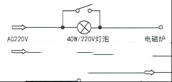

         故障表现为5:保险管容断。故障原因分析:此故障俗称爆机,损坏的元件除保险管外,通常还有IGBT管击穿、全桥BG1短路,甚至还有IGBT管驱动电路中某元件损坏,或者CPU的10端口损坏等。实修时,可先将数字万用表置于二极管挡,用红、黑表笔分别接IGBT管的G、e极(IGBT管两侧的引脚),若万用表中的蜂鸣器鸣叫,则说明IGBT管已损坏;否则,说明IGBT管正常。对于全桥的检查,同样用二极管挡,将红表笔接全桥-极,黑表笔分别接AC两脚,若万用表读数均在0.4-0.8之间,则表明全桥正常;否则,表明全桥已损接下来检查滤波电容C13与谐振电容C14,+18V供电电压以及IGBT管驱动电路。更换损坏元件后试机,为防止再爆机,可在电磁炉的电源输入端(或在保险管处)串入一只40W/220V灯泡,进行限流,如图2所示。
          先断开开关K,然后上电,正常时,电磁炉中的蜂鸣器发出一声"嘀"音,但灯泡不会闪亮,更不会长亮;按开机键后(即进入加热状态),灯泡会有规律地间歇闪亮。只有灯泡的状态符合上述特点后,才能闭合开关K试机。若上电后灯泡就亮,则说明电磁炉的高压回路有短路现象,重点检查整流滤波及谐振回路。若上电时正常,但开机后灯泡长亮,则说明IGBT管驱动电路或振荡电路有故障。
