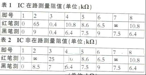

    收到其他维修同行的一台台全关断型电子定时器,按下启动按钮SB,指示灯LED亮一下就灭,再按就不亮了。故障原因分析;该定时器电路如图1所示。在路测量NE555的各脚对地电阻(见表1),发现③脚阻值只有0.4kΩ,焊下IC进行非在路测量(见表2),③脚正、反向电阻分别为25kΩ、7kΩ,正常。分析认为,因③脚与继电器J并联,而」线圈电阻为400Ω,所以IC应该是好的,将其焊回电路。
