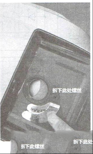

    收到其他维修同行的一台美的FZ4021电饭煲开机有显示,但没有正常启动“滴”声,按取消键不能解除报警信息。因该机是新式电饭煲,故将拆机方法简述如下:先拆下底座四颗螺丝,再拆下后罩上的螺丝,慢慢晃动底盘将底盘取下,然后将底盘接地线从插座上取下,如图1所示。

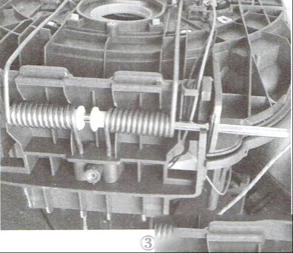

       松开市电插座处两只卡扣以取下插座,从而将锅体与底盘分离。接下来取下蒸汽面罩,掀起不干胶标签,如图2所示,拧下隐藏的螺丝,用硬卡片轻轻撬开电饭煲上盖面罩上8个卡扣,从而将电饭煲操控部分与上盖分离,然后拔下相关连接排线,拆下上盖面罩处的14颗螺钉,最后从锅体塑料孔中慢慢退出部分上盖转轴,让锅盖保持掀起状态,如图3所示。

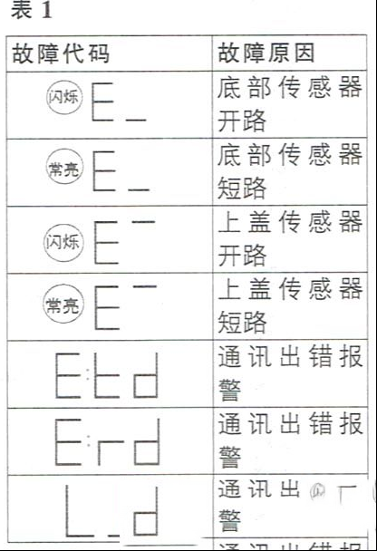

        进一步检查发现,该电饭煲有自备时钟系统,不通市电时CPU也在工作。于是分析认为,笔者用电烙铁焊接线时,是在CPU带电状态下焊接的,可能是交流干扰信号损坏了CPU接口电路,致使整机无反应。事已如此,只得更换控制板。在此附上该机的故障代码及说明(见表1),供参考。
