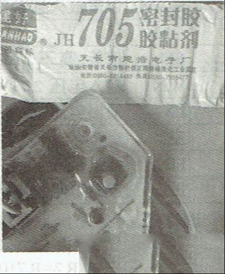

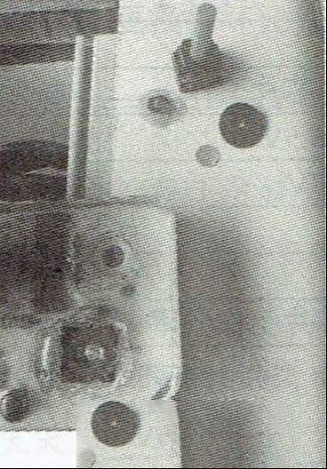

         洗衣机电脑板上的轻触按键易出现接触不良现象。这种按键是可以修复的,先拆下按键并拆开,如图2所示,把最里层的小铜片刮干净,再滴一小点机油,然后组装好并焊到电脑板上,最后用705透明硅胶密封住(所有挖开的地方都要密封住),如图3所示。
