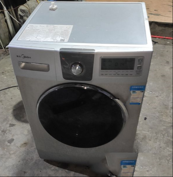

摘要: 收到同行送来的故障机壹台美的MG80-1411LDPCS滚筒洗衣机,故障表现为电机不转,洗涤可以进水,水位到预设位置停止进水,电机不转,脱水可以正常排水时间可以走电机不转。此次的故障点是底部大电机驱动变频板损坏,换板故 ...
    收到同行送来的故障机壹台美的MG80-1411LDPCS滚筒洗衣机,故障表现为电机不转,洗涤可以进水,水位到预设位置停止进水,电机不转,脱水可以正常排水时间可以走电机不转。此次的故障点是底部大电机驱动变频板损坏,换板故障消失,成功修复。
