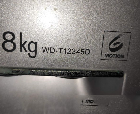

摘要: 收到同行送来的故障机壹台LG滚筒洗衣机,型号是LG WD-T12345D,故障表现为不进水也不排水,显示E1代码,怎么修理是更换底部电机驱动板后故障消失。
