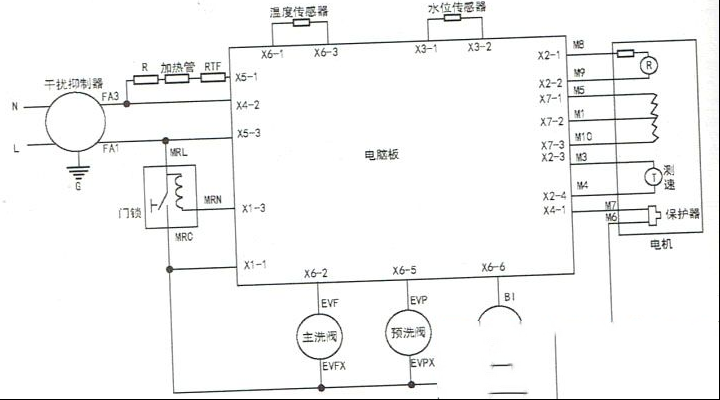

        86款串激式定频电机型电路原理图如图1所示,866款串激式定频电机型电路原理图如图2所示,866款变频电机型电路原理图如图3所示。

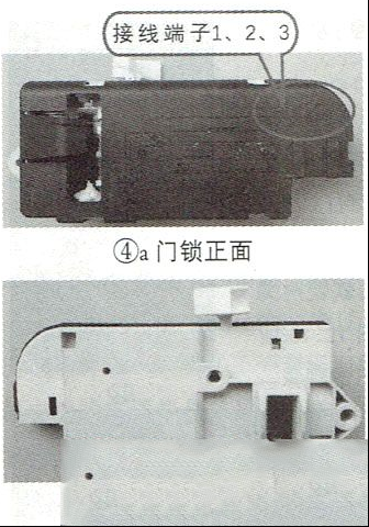

  故障检修:(1)用手推洗衣机门,查看洗衣机观察窗(机门)是否关好,如果门关闭不到位会显示“Err1”。重新开/关一次,观察洗衣机是否正常运转,如果正常则为门关闭有误,异常为机器有故障。(2)用万用表检测门锁的端子1、2是否导通;2、3是否有150Ω~200Ω左右的电阻(如图4所示),用手拉拔插线观察是否插接良好。断电3min后测量②、③脚如果没有150Ω~200Ω电阻则为门锁内部器件PTC损坏,更换门锁即可;如果电阻值正常,带电检测电控板至门锁端是否有AC220V输出,没有则为电控板故障,更换或维修电控板即可(前提必须确保电源是正常的)。

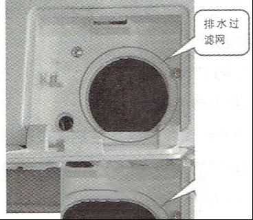

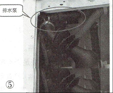

  故障检修:(1 )排水时用手摸洗衣机右下角排水泵附近位置是否有排水震动声音。有,说明排水泵是工作的(如图5所示),问题可能是堵塞。需检查排水管、下水道是否堵塞,再检查排水过滤网(如图6所示)是否堵塞,堵塞时排水不畅,排水超时会显示故障码。排水泵没有声音,则测量电控板是否有AC220V电压,有则说明水泵电机异常(为了确诊,建议断电后再测量水泵电机的绕组是否正常),没有则为电控板损坏。(2)排水泵转速是否异常。排水泵工作时有声音,但声音沉闷或转速变慢,则检查排水泵内是否有异物或泵体缺油(润滑不良)导致排水时间延时。

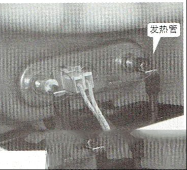

  故障代码信息:加热管可能损坏或放入过多的衣物,在设定的时间内没有达到预定的温度。故障检修:(1)检查洗涤的衣物是否已经超过规定的容量。(2)在未通电状态下,用万用表检查加热管(如图7、8所示)两插片间阻值是否为289Ω-35Ω之间。

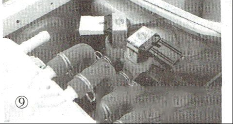

  故障代码信息:8分钟内进水未到洗涤水位。故障检修:拉出分配器盒,观察储水槽是否进水。如果有水观察洗衣机排水管是否已挂起高度是否够80cm?若没有挂起或高度不够,则进行调整。观察进水的水流速度、水流量是否正常。水流量比较小,则排查自来水供水流量是否不足,或者是否本身的进水电磁阀入水口过滤网堵塞;如果没水,则用万用表检查电磁阀(如图9所示)接线柱两端是否有AC220V电压,有,则说明电磁阀损坏;无,则说明线路或电控板损坏。

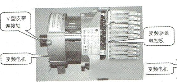

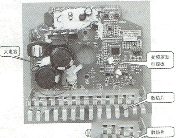

  故障代码信息:电机停转报警。电机过热保护开路损坏,连续4次测速器无速度反馈;电机出现堵转。故障检修:(1)检查电机插线、电感插线是否未插好,是否有端子脱落;(2)关机,断电至少一分钟后(避免板上的大电容卸放电荷给人带来伤害,如图10所示)拆下电机皮带,但保持插线连接,再通电试运行,观察变频电机驱动电控板(如图10所示)上的指示灯是否为0.5s亮/0.5s灭(慢闪)。如果是,更换或维修电控板;否,则为电机(如图11所示)损坏,需更换或维修电机。

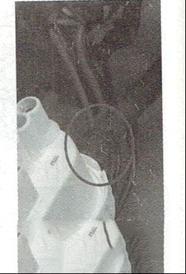

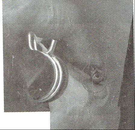

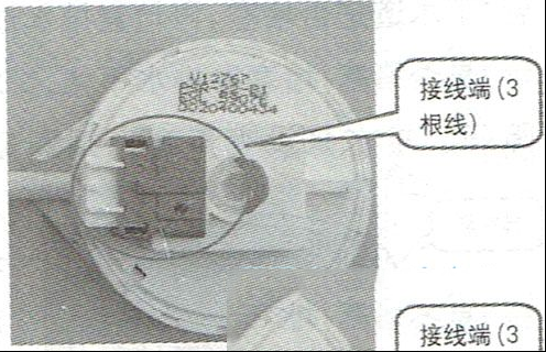

  故障代码信息:水位超过保护水位。故障检修:(1)检查压力开关软管是否有弯折,造成压力不能传递到压力开关。(2)检查压力软管两端连接器件处(如图12、13所示)是否松动、漏气的现象。(3)检查水位开关(传感器)是否异常,可以采用替换法修复。(4)进水电磁阀异常,或因机械故障导致阀体不会关闭,维修中可轻敲电磁阀看能否实现关闭。如果电控板异常,因持续有AC220V供电,电控板中的可控硅击穿也会导致持续不断进水现象,一般通过更换或维修电控板进行修复。
