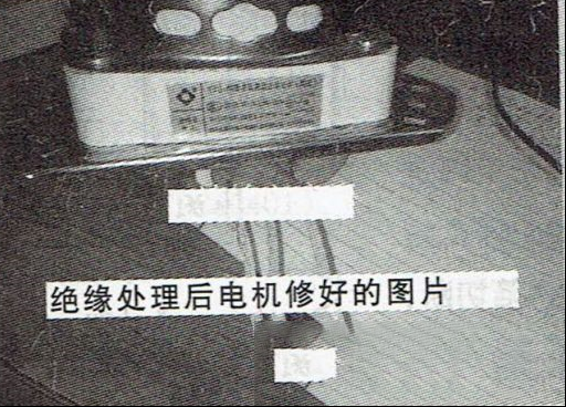

    关于XPB95-99SE型小天鹅洗衣机,易出现脱水电机损坏现象。此脱水电机的型号为YYG-60,是湖州永昌电器公司生产的铝线防水脱水电机。损坏的具体现象大多是电机引线中间的绿色线根部烧断,从而导致洗衣机不脱水。经过实验,此类脱水电机可修复,具体方法如下:用平头改锥,撬断输出引线的上下压片,露出断线的根部,用电烙铁加热断头线,露出5mm的铜线并上锡,然后把该线对接焊好,如图1所示。
       接下来用万用表的电阻挡测量启动绕组和运行绕组的阻值,在确认其正常后,先用704绝缘胶涂抹在导线的根部,再用绝缘套管套在三根线上,并再次涂上704绝缘胶,使之防水性更好,如图2所示。等胶干固后装机即可,通电实验,电机运转正常,故障机修到这里,终于修好值得探讨。。
