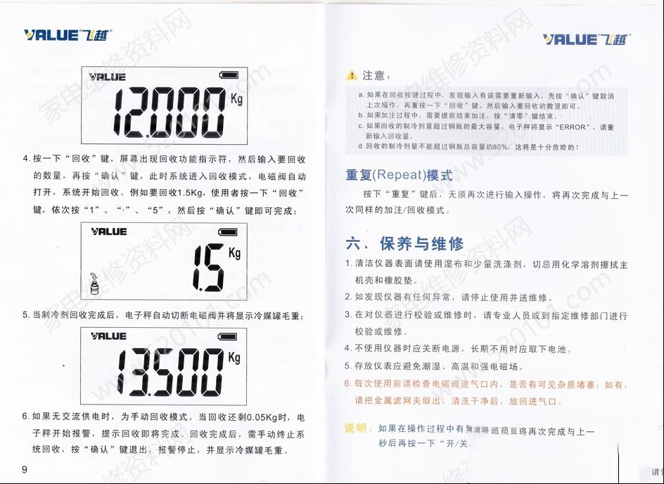

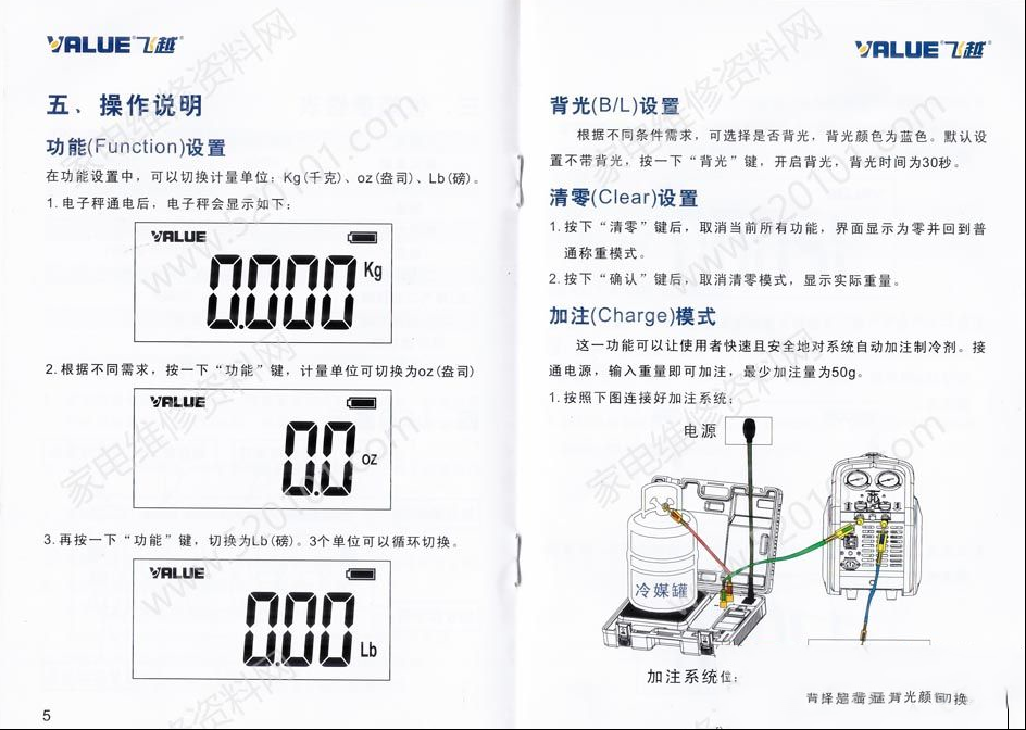

    尊敬的用户:您好!感谢您选购全新的飞越仪器,为了正确使用本仪器,请您在本仪器使用之前仔细阅读本说明书全文,特别有关“安全注意事项”部分。如果您已经阅读完本说明书全文, 建议您将此说明书进行妥善的保管,与仪器一同放置或者放在您随时可以查阅的地方,以便将来的使用过程中进行查阅,如下图所示。
