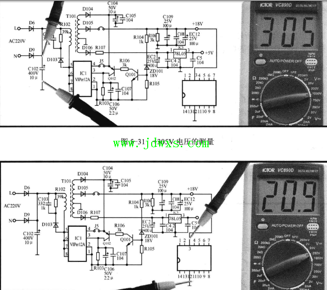

    、低压电源电路异常引起电磁炉在低功率挡时加热功率偏大,调大加热功率时,保护性停机并提示功率管过热(格兰仕GAL0508D型电磁炉)/ 故障特征电磁炉能正常开机加热但加热速度偏快,在调大加热功率不久后,保护性停机并出现故障代码"E9" 。放置一会儿, 又能重新开机,重复上述故障表现为。生ζ 故障原因分析该机故障原因是,因加热功率偏高,导致功率管消耗过大而温度过高,引起过热保护动作,出现功率管过热保护故障代码"四"。电磁炉加热功率过高主要是由于电源电路、电流控制电路、同步控制电路、功率调整电路或驱动电路等异常而导致功率管导通时间过长,加热线盘储存的电能过多,输出功率过大。低压电源电路如图5 - 30 所示。
故障实修演练拆下加热线盘,通电测量加热线盘的接线柱OUT1对地有+305V 电压,表明高压电源电路正常,如图5 -31 所示。当测量电压比较器LM339 的3 脚(+1 8V 电源端)对地电压时,竟然有20.9V ,测量方法如图5-32 所示,表明+18V 电压偏高。于是,把该电压偏高的原因锁定低压电源电路。接着,测量整流二极管D6 或D9 的负极,有正常的305V 电压,表明不是因电网供电电压过高所致,应检查电源稳压控制电路。该电路中能造成+18V 电压偏高的元器件主要有电阻R104 ,稳、压二极管ID101 , 三极管Q101 、Q102 ,电容C104 、C105 、C106 、C107 , 二极管D104 ,电源控制集成电路IC1 ( VIPer1 2A) 或开关变压器T1 01 。逐个检查发现电容C106 有漏电现象。选择容量为2.2μF、耐压为50V 的电解电容进行更换后,试机加热正常,故障表现为消失
专家指导该电磁炉因低压开关电源控制集成电路IC1 的3 脚外接的滤波电容C106 漏电,拉低了
稳压控制取样电压,导致集成电路ICl 误以为输出电压偏低,延长内部场效应管的导通时间,造成开关电源输出电压偏高。功率管驱动电路输出的驱动脉冲占空比偏大,电磁炉输出功率偏高。
