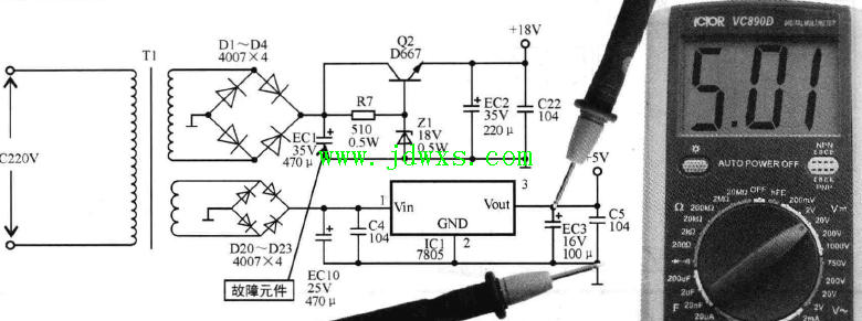

    电源电路异常引起加热中断,报警提示功率管过热(爱庭JYC-19T电磁炉)J 故障特征电磁炉在低功率挡工作时基本正常, 但调高加热功率后工作一段时间停机井出现故障代码"四",放置一段时间,又可以开机加热并重复上述现象。__,. .~ 故障原因分析~中司故障代码"四"表示功率管过热或温度传感器异常。导致该故障的主要原因有功率管因电路故障而造成穿过的电流过大:功率管性能不良,损耗过大而温度过高:机内散热不良造成功率管过热:功率管温度检测电路异常引起过热保护电路误动作; CPU 异常,错误执行过热保护指令。
护故障实修演练将电磁炉的电源插头插入维修电源插座,试机,电流偏大但风机运行正常, 表明机内过流但未导致过流保护动作。拆机,观察机内无异常元器件,散热风道也基本畅通。通电测量300V 电压正常而+ 18V 电压仅为16.2V , + 18V 电压的测量方法如图5 -2 5 所示。接着,测量+5V 电压也正常,测量方法如图5 - 26 所示, 表明+ 18V 稳压电路或负载有异常元器件。然后,测量+ 18V 电源电路中调整管Q2 的集电极电压偏低。断电触摸调整管Q2 的温度不高, 表明通过的电流不大。当手碰触到旁边的滤波电容ECl 时有温升。仔细观察该电容顶部有少量凸起,拆下测量果然漏电。更换EC l 后,再次通电测量, +18 V 电压己恢复正常。试机,加热正常,故障机修到这里,终于修好值得探讨。。
