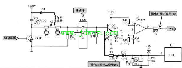

摘要: 功率管过压保护电路误动作引起加热慢(格兰仕IMP1系列电磁炉)/ 故障特征电磁炉能加热但加热速度偏低,勉强能煮饭,炒菜时火力不足。4 故障原因分析电磁炉加热慢表明加热线盘输出的磁场强度不足, 其故障原因可参见本 ...
    功率管过压保护电路误动作引起加热慢(格兰仕IMP1系列电磁炉)/ 故障特征电磁炉能加热但加热速度偏低,勉强能煮饭,炒菜时火力不足。4 故障原因分析电磁炉加热慢表明加热线盘输出的磁场强度不足, 其故障原因可参见本章第一节的相关原因分析。故障实修演练拆下加热线盘,观察机内电路板和元器件未见异常,通电测量接线柱A1 与地之间有+308V 电压,表明高压电源正常。测量比较器LM3 39 的3 脚(供电端)有+12V 电压,表明比较器供电正常。测量功率板上三极管Q4 的集电极电压为25V 左右,表明驱动电路供电也正常。断电,对电路板放电后, 在路测量功率板中的驱动电路各元器件均无异常。拆下主谐振电容。( 0 .3 μF/1200VDC) , 开路测量也正常。检查电流检测电路也正常。脱开功率管过压保护电路中的电阻R3 2 ,如5 - 15 中的操作1 所示,试机故障依旧。脱开二极管D13 后再试机,如图5-15 中的操作2 所示,加热速度恢复正常, 表明故障在功率管集电极过压检测电路中。检查该电路中的元器件,发现电阻R2的阻值明显增大,测量方法如图5 - 16 所示。选用一只阻值为2.7kn 、误差为1% 的五色环金属膜电阻更换后,试机,加热正常,故障机修到这里,终于修好值得探讨。。
专家指导由于功率管过压保护电路中的取样电阻R2 变质,造成取样电压偏高,经二极管D1 3 送入CPU 的检测电压偏高。此时, CPU 误认为功率管集电极脉冲峰压偏高, 自动降低输出的PWM 脉冲占空比,导致电磁炉输出功率偏低。在该保护电路中,加到比较器U2 的8 脚取样电压虽然偏低,但仍然没有超过9 脚的基准电压,造成该电路没有动作。羊拙断开电阻R3 2 , 没有能准确判断出故障部位.由于电磁炉机型不同,保护电路形式多样,对于复杂多样的电路在没有图纸可参考的情况下,可以实地绘制,以避免出现遗漏某个故障元器件而多走弯路的情况。
