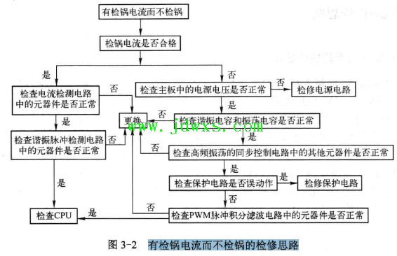

2 . 有检锅电流而不检锅的检修思路检测供电电路中的检锅电流是否合格。若有合格的检锅电流,应检查电流检测电路和脉冲检测电路:若没有合格的检锅电流,应检查电源电路、高频振荡的同步控制电路和PWM 脉冲积分滤波电路。若上述电路均正常,则表明CPU 存在故障。88 电磁炉维修技法大揭秘有检锅电流而不检锅的检修思路如图3 -2 所示。
