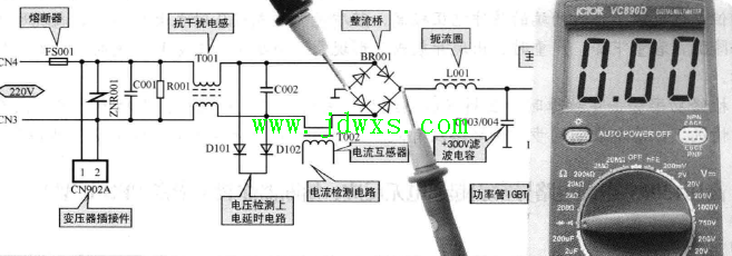

    高压+300V 电源电路异常引通电电元反应、熔断器炸裂(华帝NF20B 型)J 故障特征将电磁炉电源插头插入电源插座,无任何反应。用户反映该机在使用中,当调大功率时听到从机内发出的爆炸声,以后便无任何反应,并闻到有异味。4 故障原因分析电磁炉出现爆炸声并有异味,表明机内元器件烧坏时发出烧焦的气味,其故障元器件主要在市电输入或高压电源电路。市电输入和高压电源电路如图2-61 所示。

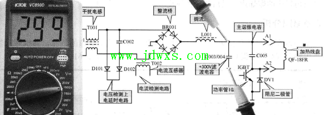

图2- 61 市电输入和高压电源电路当确诊功率管击穿时,必须找到导致功率管过压、过流或过载损坏的原因,并更换故障元器件,否则会再次损坏价格昂贵的功率管。øT 故障实修演练拆机观察烙断器炸裂,拆下加热线盘,发现高压电源滤波电容C003 (5μF/400V DC)突起开裂,表明已经损坏。拆下电容C003 ,在路检查发现整流桥BR001 也己击穿,测量方法如图2-62 所示,而功率管等元器件却正常,表明功率管驱动保护电路基本正常。在路对主板电路中的其他元器件做大致检查也未发现异常。更换电容C003 和整流桥,上电测量+300V 、+24V 、+20V 、十5V 和一26V 等儿组电压均正常,其中, +300V 电压的测量如图2-63 所示。试机加热正常,故障机修到这里,终于修好值得探讨。。
专家指导电磁炉出现熔断器爆炸并伴有异味,多因高压电路中的电容、电感之类的元器件过热损坏所致,功率管和整流桥击穿通常没有异味产生,只会造成熔断器炸裂。
