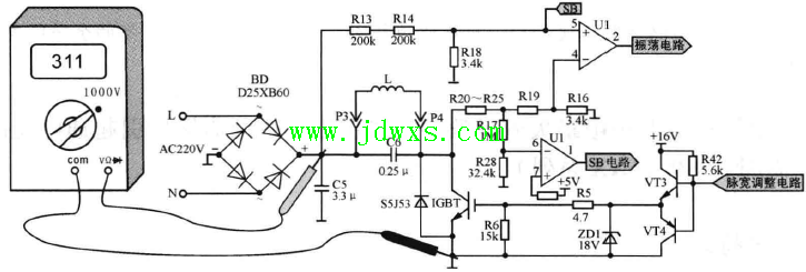

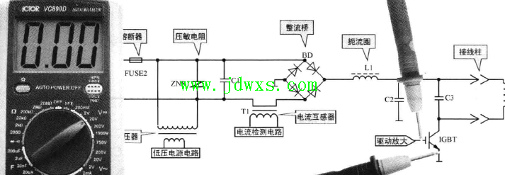

导致熔断器烧断的故障元器件有压敏电阻ZNRl 、滤波电容Cl 和C2 、整流桥BD 和功率管IGBT 等元器件。若功率管击穿,在极少是因自身老化引起的,大多因过压、过流或过载而损坏。只有找到功率管损坏的真正原因,更换故障元器件,才能修好电磁炉,以避免存在故障隐患而再72 电磁炉维修技法大揭私、次损坏功率管。上述故障的常见原因主要有+300V 滤波电容C2 或谐振电容C3 的容量减小、加热线盘局部短路、功率管集电极高压取样电阻开路、电压比较器性能不良等。故障实修演练、拆下加热线盘和控制板,检查发现整流桥BD 和功率管IGBT 均已击穿,但未见其他元器件有变形或变色现象, 于是怀疑功率管击穿是由于电路中还有其他元器件损坏所致。更换整流桥BD 、功率管IGBT 和熔断器后,通电测量高压电源输出+312V 电压基本正常,测量方法如图2-59 所示。低压电源输出的+18V 和+5V 电压均正常,表明高、低压电源电路工作都正常。接着,测量功率管IGBT 的栅极电压为OV 即正常(测量方法如图2-60 所示) , 表明驱动电路没有误动作。通电试机有正常的指示和蜂鸣声, 表明系统控制电路己经正常工作。断电,在路测量同步电路中的取样电阻正常,表明同步电路基本正常。接着, 在路测量电路板中的其他元器件没有明显短路现象,最终怀疑主谐振电容C3 不良。拆下谐振电容C3 测量, 容量果然不足, 表明功率管击穿是由于该电容容量减小导致谐振脉冲电压过高所致。将其更换,恢复加热线盘试机加热正常,故障机修到这里,终于修好值得探讨。。
专家指导虽然也磁炉中的高频谐振电容器C3 采用高频特性好、过流和自愈能力强的MKPH 电容,但是该电容工作时两端的脉冲电压极高,若质量欠佳或过压时也会损坏,其表现形式为耐压降低、容量下降,严重时会出现开裂或变形现象。当功率管击穿时,该也容是主要检查目非示。检修功率管击穿故障时,应拆下加热线盘,用白炽灯代换试机。在功率管栅极没有电压的情况下,基本表明同步控制环路没有故障,但保护电路是否失效,仍需进一步检查。
